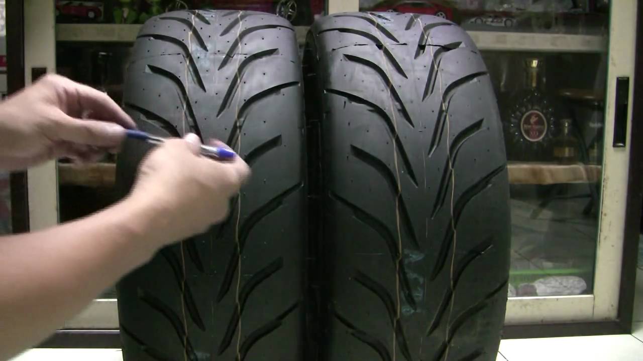

Budimo realni, pa najpopularniji poluslikovi imaju više šare od ove gume:
R888
A048
Postovi: 22085
Re: Letnje gume
:D
