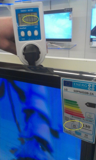

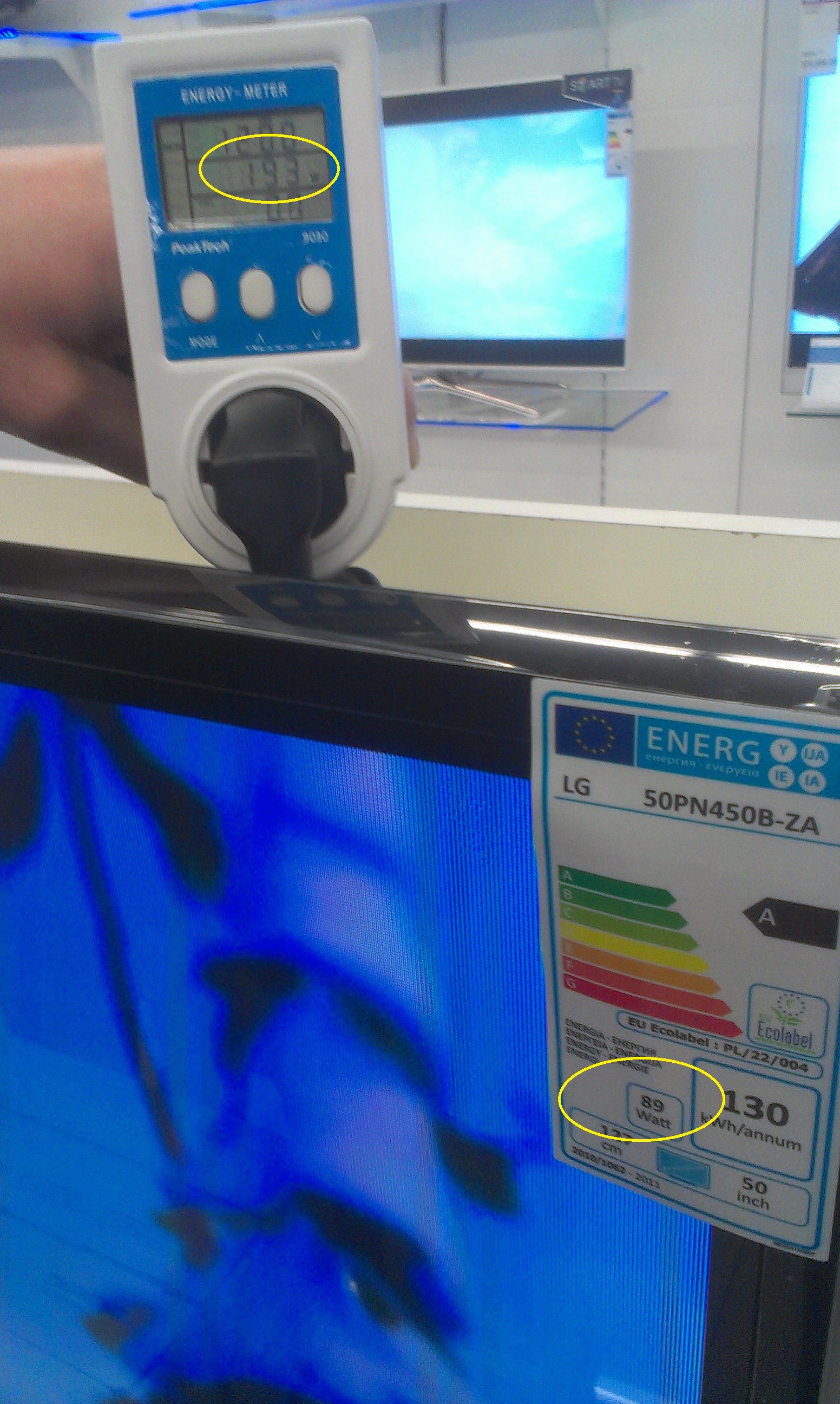

Kolega i ja smo merili stvarnu potrošnju električne energije nekoliko nasumično izabranih televizora kako bi utvrdili šta zaista znači deklarisana potrošnja. Utvrdili smo da je deklarisana potrošnja klasično obmanjivanje jer televozor troši toliko koliko je deklarisano samo kada mu je ekran potpuno zamračen (crn). Kako se količina osvetljenja pojačava, potrošnja skače i preko 100%. Evo primera LG plazme veličine 50" sa deklarisanom potrošnjom od 89W. 32" LED televizori sa deklarisanom potrošnjom od 40-ak W uveliko troše i do 100W.

@Sloba, troše u prodavnici. Kod kuće ne bi mogao da se gleda tako nasviran TV.
E, sad, što ne stavljaju maksimalnu, a ne neku paušalnu vrednost, pitanje je sad. Sigurno u specifikaciji EU deklaracije stoji koja vrednost tu sme da se upiše. Nekom logikom u paraleli sa kolima i potrošnjom, takođe se nikad ne označava maksimalna moguća potrošnja, nego neka uobičajena (mada je i ona uglavnom teško dostizna).

Naglasio sam da je potrošnja koja je deklarisana izmerena samo kada je ekran potpuno crn. Koji je to režim rada, kakav je to podatak? Ni srednje, ni maksimalno, već nešto što nema nikakav značaj za potrošača, osim da ga namami i ubedi da kupuje štedljiv uređaj. Isto kao da se za kola kaže da im je potrošnja 4l/100km, iako je takvu potrošnju moguće postići samo pri brzini od 70km/h u petoj brzini npr. Ili još bolje, kola ne troše gorivo, potrošnja nula, ali sa ugašenim motorom.
Inače, plazma na fotki je na standarnom modu što znači da bi na dinamičnom trošila i nešto više. Eko modovi samo pojedu sliku zarad zelene planete. To ide odmah na off, nebitno da li prodavnica ili kuća.
