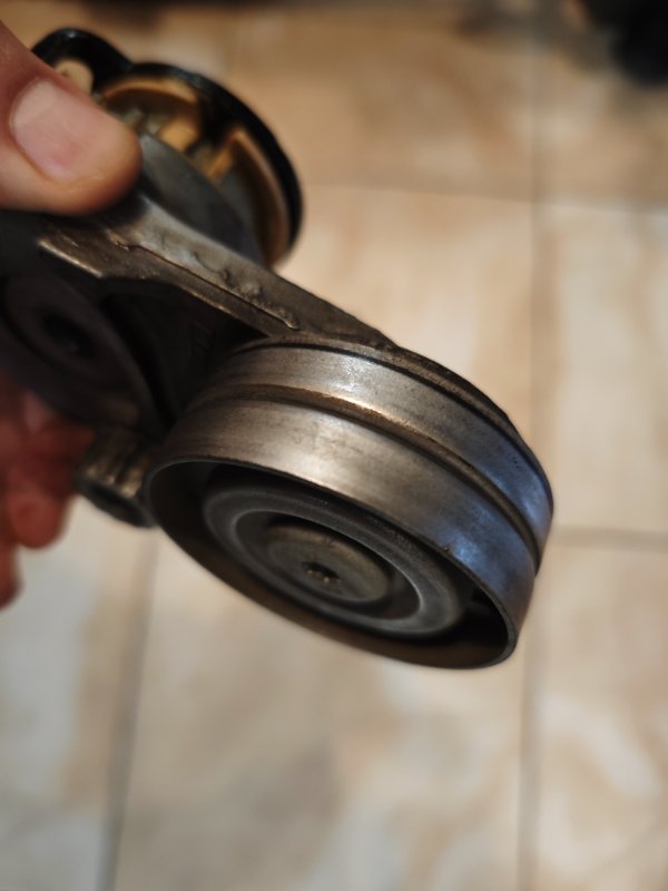

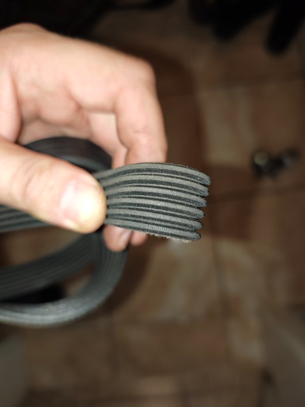

Gotov auto, zamenjeno je sledece:
1- vodena pumpa, stavljena INA
2- PK kais, stavljen opet Conti
3- spaner, nisu mi rekli sta su stavili. Stari je bio Litens
Majstor mi kaze da je remenica na pumpi oscilirala zato sto je otisao lezaj na pumpi. Spaner je zamenjen jer je ukrivo vodio PK kais i kais je pomalo poskakivo, postoje tragovi na kaisu sa gornje strane iako sam kais izgleda kao nov. Same vibracije na remenici su skoro nestale i rekao bih da je sad normalno, svakako su manje.
Inace ovo je treca vodena pumpa za godinu dana, ali evo ovi su prvi primetili da tu nesto nije uredu sa PK setom, koji doduse je par puta prethodni majstor skidao od kad je uradjen veliki servis (prvi put skidao 800km nakon velikog servisa). Nakon prvaog naknadnog slidanja nakon velikog servisa sam primetio oscilacije na remenici i zamenjena je pumpa za vodu jer navodno dobila je lufta (posle 1000km?!?).
Ispod je par slika od starih delova
Proverio sam lezaj na pumpi, nema lufta ali kao da je zaribao, teze se okrece i ne mozes da zavrtis (kao recimo na roleru, zavrtis i on se okrece jos jedno vreme), mozda tako i treba, prvi put cackam vodenu oumpu :) Uglavnom nema lufta sem sto se teze okrece.
Roler mi na oko deluje ok, vrti se se dosta lakse nego pumpa, ne proizvodi nikakve zvukove, ne vidim da ima lufta, jedino mozda da je sam nosac kriv pa kad se namontira, stoji ukrivo to nemogu da znam.
Vise ne znam cemu da se nadam, ovo je treci majstor kod koga sam presao, valda ce biti bolji od prethodnog i necu imati vise problema sa delovima koji otkazuju posle par hiljada km.

Pumpa mora teze da se okrece, i da ima onako masan osecaj pod rukom, naravno bez zapinjanja....
Dare4x4
Postovi: 3747
Re: Opel Astra J 1.6 116hp - check enigne lampica
Post od Dare4x4 »
Tako je. Semering je taj koji pravi mali otpor, a i ležaj koji se lako okreće je propali ležaj. Svaki nov ležaj se okreće lako ali ne možeš da ga zavrtiš i da nastavi sam, mora da stane odmah. Taj roler je loš ako se sam vrti lagano.

Po ovome, lezaj na pumpi je u potpunosti ispravan. Neprimecujem da ima lufta, da se klacka, prilikom obrtanja nema zaglavljivanja i pruza otpor i fakticki ne mozes da ga zavrtis.
Sa druge strane, lezaj na spaneru lako zavrtis i vrti se jos neke 2 sekunde ali se ne cuje.
Sad jbg, pumpa je curila svojim ocima video :) a sad da li je remenica vibrirala od otislog lezaja na pumpi ili zato sto je spaner ukrivo navodio PK kais i sad je gotovo, sve je to zamenjeno i nadam se da ce potrajati par desetina hiljada km a ne par hiljada...
