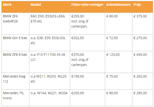

Jel ima neko informacije da li se moze menjati ulje u menjacu i diferencijalu na f30 320d?
Rodjak zvao ovlasceni da pita i oni tvrde da se.to nikad ne menja. Ako bas hoce zamena ulja u menjacu izadje oko 1000 evra
mora i nov karter i sta ti ja znam. U diferencijalu isto ne bi menjali posto mora.sve da se skida i ne preporucuju.
Jebeni bmw
Jebeni bmw

Evo koliko za tu akciju naplacuju Holandjani - tuning kuca koja preporucuje da se uz tuning i to odradi http://tunex-automaat-spoelen.nl/tarieven/:Heineken napisao: 23 Sep 2019, 11:46 Jel ima neko informacije da li se moze menjati ulje u menjacu i diferencijalu na f30 320d?
Rodjak zvao ovlasceni da pita i oni tvrde da se.to nikad ne menja. Ako bas hoce zamena ulja u menjacu izadje oko 1000 evramora i nov karter i sta ti ja znam. U diferencijalu isto ne bi menjali posto mora.sve da se skida i ne preporucuju.
Jebeni bmw

Nisam napisao da je kod njega manuelni menjac u pitanju. Ne bi trebalo onda da se menja karter vec samo jednostavna zamena ulja da se uradi ali ovi kreteni tvrde da se to ne radi ..
Re: Servis - Razno
Zašto bi se radila zamena, to odavno nije tema kod manuelnih barem prvih 20 godina korišćenja auta.
E ako je dostigao 1/ miliona km možda ima smisla time da se bakće...
