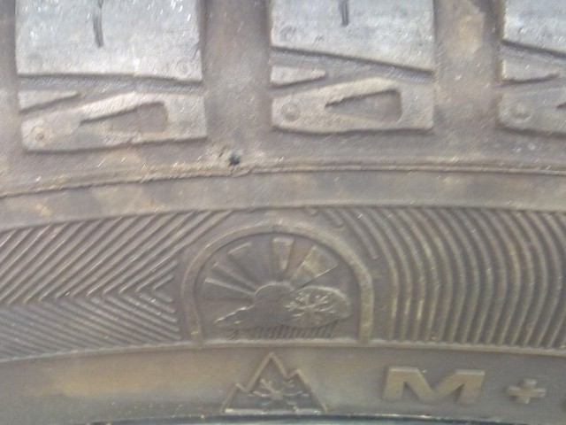

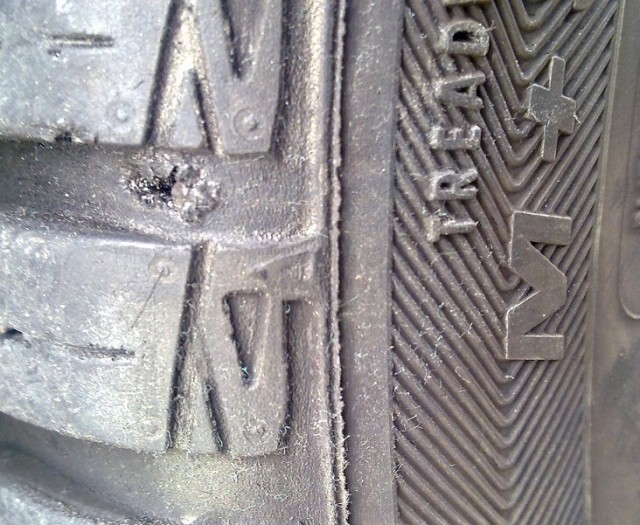

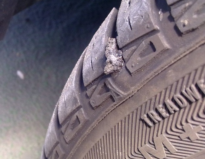

Pre nekih dva meseca montirao gy vector 4s 225/45/17 i skoro poce da gubi pritisak prednja leva. Odem kod vulkanizera, izvadi sraf pogolem i cepuje je onim setom za reparaciju za 150 dinara.
Guma ide po preporuci na 2.3, ali se a cepu pojavio mali bubreg. Prvi put cepujem gumu i malo je reci da nisam spokojan. Ne bih zbog tog novca da stalno razmisljam hoce li drzati ili nece.
Odem do beogume da cujem misljenje i da li mogu sad ici na neko vulkaniziranje, pecurke i slicno. Kao, ako je vec obradjivana rupa ne diraj, sem ako ne pusta.
Meni se cini da opet gubi pritisak, ali me svakako interesuje da li ima smisla ici naknadno na neku drugu metodu saniranja rupe ili zamenu gume?

Ja to ne bih dirao ukoliko je samo rupa, tj nije oštećena struktura gume. Utvrdi da li ispušta ili ne, nemoj da se brineš zato što misliš da ispušta.

Realno zbog samog polozaja cepa, bilo bi mnogo bolje da ide fleka. Nisam siguran dok se ne pogledamo, ali zbog polozaja proboja verovatno da ce morati da ide hladna fleka. Ali svakako mnogo bolje resenje od cepa.

Za cep je bas na granici.
Najbolja je vulkanizacija i hladna fleka realno da bi se zacepila rupa i taj deo ojacao.
Ali nista ja tu ne bih dirao za sad osim uzeo skalper i malo cep skratio zbog izgleda. Ako bude pustala odradi opisano. A za proveru da li pusta ili se tripujes uzmi malo pene( mozes i pljuvacku da oprostis) pa vidi da li brbocka.

Da li moze da se ojaca bok u meri da pod pritiskom ne izlazi bubreg? Videcu da svratim do vas sutra u toku dana.ivancho napisao:Realno zbog samog polozaja cepa, bilo bi mnogo bolje da ide fleka. Nisam siguran dok se ne pogledamo, ali zbog polozaja proboja verovatno da ce morati da ide hladna fleka. Ali svakako mnogo bolje resenje od cepa.

Svakao ce se smanjiti, da li ce skroz da nestane
Ali ce tu biti dodatno ojacana cementnim lepkom i samom flekom sa inpregnisanim nitima.

Svratio do Uno servisa. Odradjena opisana rupa, a otkriven uzrok zasto sam i dalje gubio pritisak - jos jedan ekser. Zao mi sto nisam odmah svratio do njih, jer je prilikom stavljanja cepa na prvu, rupa "razbusena" sa ono alatkom, pa se vidi trag.
Ono sto je meni najbitnije nema vise onog bubrega, a Ivancho je bio vise nego ljubazan i predusretljiv. Hvala na odradjenom poslu i drugarskoj ceni.
