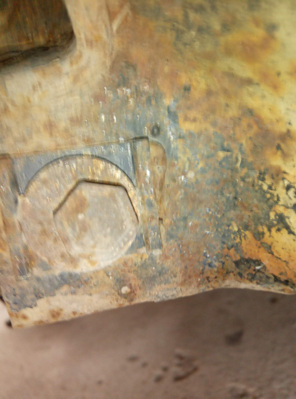

Dare4x4 napisao: 02 Nov 2019, 17:08 haha, onda svaki moj auto spada u tih 1% štelujućih :D
Evo slikao sam sad po maraku pa se ne vide oznake u stepenima na ovom ekscentričnom šrafu ali vidi se kako su u fabrici obeležili položaj kako je bilo.
Okretanjem ovog šrafa podešava se nagib zadnjih točkova.
Isto i na Oplu, samo malo rdjavije :)
