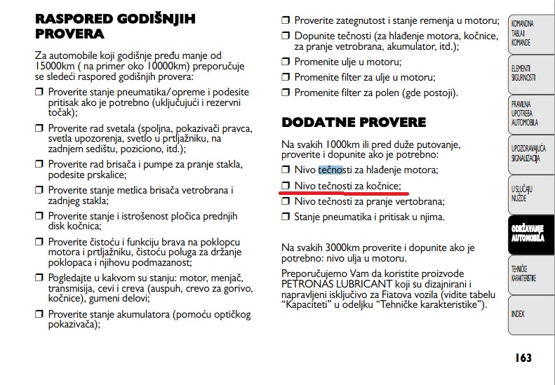

Aha, znaci ipak moze da se proveri nivo. :think: :uf: A moze i u servisu pretpostavljam da se proveri nivo, ne mora da se ceka duzi put ili havarije, jer i fabrika preporucuje proveru nivoa na svakih 1000 km?

Za coveka moje struke i znanja mnogi tvoji postovi su neshvatljivi, preterano opsirni, sa puno kicenja, nepotrebnih detalja. itd, ali to nije ovde ni toliko bitno. Dakle u servisu se ne proverava stavka koja se po uputstvu kontrolise na svakih 1000 km ili pred svaki duzi put? :think: To je meni neshvatljivo.

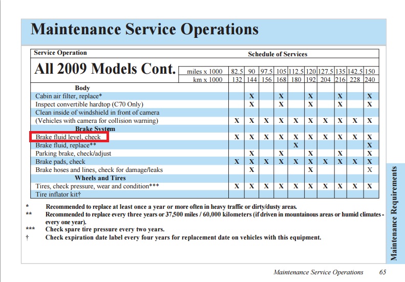

Evo sta kaze cuveni Volvo za proveru nivoa ulja, mora da su i oni nesto tu pogresili. :think: I to na svakom redovnom servisu. http://new.volvocars.com/ownersdocs/200 ... ns_web.pdf
A i ovi iz VW na skoro svakom gledaju taj nivo. :rofl:

Meni samo nije jasno sto da kontrolisem kociono ulje na svakih 1000km. Prvo ima senzor nivoa, a i da upalilampicu nece biti slabija kocnica ako je na minimumu kocipno ulhe kao ni slabije hladjenje motora ako je rashladna tecnost na min-kad upali lampicu.
Naravno da bacim pogled sa vremena na vreme ali cisto ono kad sam vec podigao haubu.
