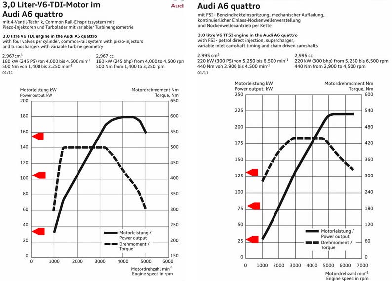

Evo nasao sam grafike, pa sam odabrao dva slicna motora, benzinac i dizelas, gledao sam da budu najsnazniji iz ponude grafikona. Samo bih hteo da kazem da se slazem sa Lazom, iako prica deluje malo previse fiktivno. Obrtni moment ne mora nuzno sa sobom da nosi kretanje, dakle ako se na glavu srafa stavi kljuc i pokusa odvrnuti, a sraf je zardjao i ne krece ipak ce se razvijati moment ukoliko se kraj kljuca gura, medjutim ne razvija se snaga. Snaga je dejstvo sile po putanji. Dakle ako nema pomeranja nema ni snage, a momenta moze biti. A automobil se krece...Dakle moment vise ilustruje razvoj snage da tako kazemo, jer povezan sa vremenom definise snagu.
Pogledajte, obelezio sam crvenim strelicama vrednosti snage za 1000, 2000 i 3000 obrataja i na jednom i na drugom grafiku. Koji motor razvija vise snage na datim obrtajima?
Imate grafik koji sam postavio na strani pre, pogledajte koliko brze kamion postigne snagu na nizim obrtajim, skoro momentalno, dok automobilu treba vremena da razvije snagu razvojem brzine motora.
