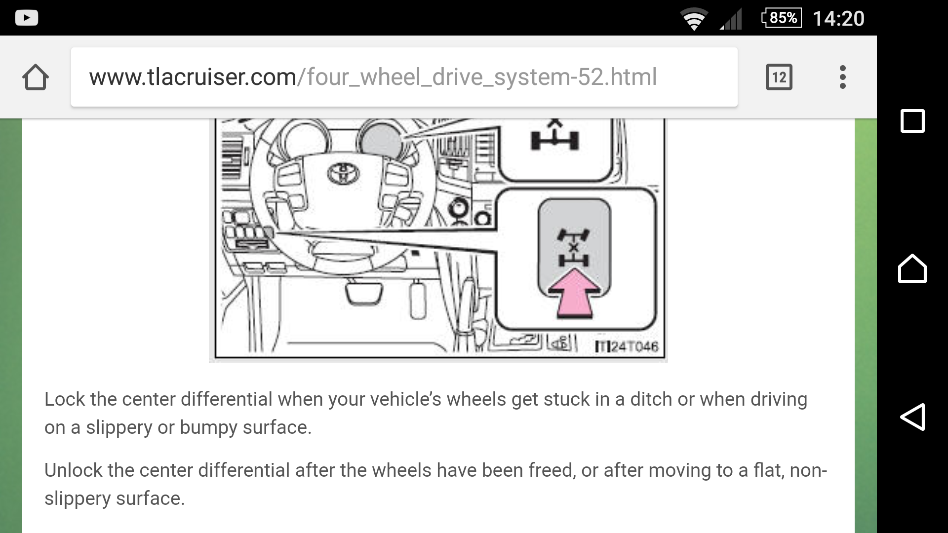

snork napisao: 13 Feb 2018, 22:35 Srednji diferencijal se lokuje na dugme, može i u vožnji do brzine od 96 km/h. Mislim da je sistem lokovanja preko viskozne spojnice. Ima pravi reduktor, sa mehaničkim aktiviranjem preko ručice. Da bi se koristio reduktor, mora biti uključen 4x4. Majstor reče da tada držim volan pravo, ali mislim da to nije potrebno i da nema blokadu prednjeg diferencijala.
Mislim da je Frontera klasicni 4WD, dakle u normalnoj voznji na suvoj podlozi je 2WD, a 4WD se iskljucivo koristi sa zakljucanim centralnim difom, tj. cent. dif i ne postoji. U tom modu moze da se ukljuci jos i reduktor. To su one pozicije 2WD H, 4WD H i 4WD L. Ti kad stisnes to dugme pali se 4WD i zakljucava prednju i zadnju osovinu i ako pomeras volan mogu da se ostete delovi transmisije.

U sustini nijedan auto sa zakljucanim osovinama (centralnim diferencijalom) ne smije tako da se vozi po putu?
Postovi: 24647
Re: Stigla zima...
Tako je, sa bilo kojim zakljucanim difom. Vazi kada je dobra trakcija, blato, sneg, led, klizavo moze.

Pa i ne bas, sa zakljucanim centralnim se nista nece desiti ni po asfaltu, jedino centralni + zadnji. A frontera cisto sumnjam da zakljuca sva tri difa, pre ce biti samo centralni(znaci u slucaju apsolutnog leda po jedan tocak sa svake osovine ce se vrteti).

Pa ok ovo je vise better safe then sorry al nece se polomiti odmah pogotovo u normalnoj voznji jer su i prednji i zadnji diferencijali i dalje otvoreni. Sa sva tri zakljucana vec lako moze da se napravi steta.
