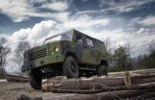

Теренски аутомобил ЗК 1,4 t, 4х4, 5+1 намењен је за превоз људства, транспорт оруђа и материјала укупне масе до 1,4 t, као и за вучу оруђа и прикључних средстава укупне масе до 1,7 t.
Теренски аутомобил ЗК 1,4 t, 4х4, 5+1 има продужену кабину за превоз 5+1 лица и затворен товарни простор за транспорт различитог материјала укупне масе до 1,4 t. Мотор je CUMMINS ISF 2.8 линијски, четвороцилиндрични, четворотактни, водом хлађени, турбо прехрањивани дизел мотор са хладњаком усисног ваздуха, уграђен уздужно испред кабине. Трансмисију овог возила чине: фрикциона спојница са једним фрикционим диском, петостепени синхронизовани мењач ZF 5S 400 , двостепени диференцијални разводник погона, који обезбеђује стални погон на све точкове, крути погонски мостови са гибњевима, допунским гуменим опругама и хидрауличким телескопским амортизерима. Кочни систем је хидраулички са диск кочницама на свим точковима и АБС уређајем и електронском расподелом кочних сила. Управљачки механизам је хидраулички са серво дејством. Рам је са два подужна и више попречних носача. Возило има могућност блокаде међуосног и оба осна диференцијала. Опремљено је радијалним пнеуматицима без зрачнице.
Основни технички подаци:
- Сопствена маса 3000 kg
- Носивост 1400 kg
- Максимална тежина приколице 1700 kg
- Запремина мотора 2,8 l
- Максимална снага мотора 96 kW
- Дужина 4830 mm
- Ширина 2100 mm
- Висина 2200 mm
- Клиренс 260 mm
- Предњи прилазни угао 35°
- Задњи прилазни угао 35°
- Дубина воденог газа 700 mm
- Уздужни нагиб 60%
- Попречни нагиб 35%
- Максимална брзина 110 km/h
- Аутономија кретања 600 km
- Пнеуматици 255/100 R16 MICHELIN XZL
