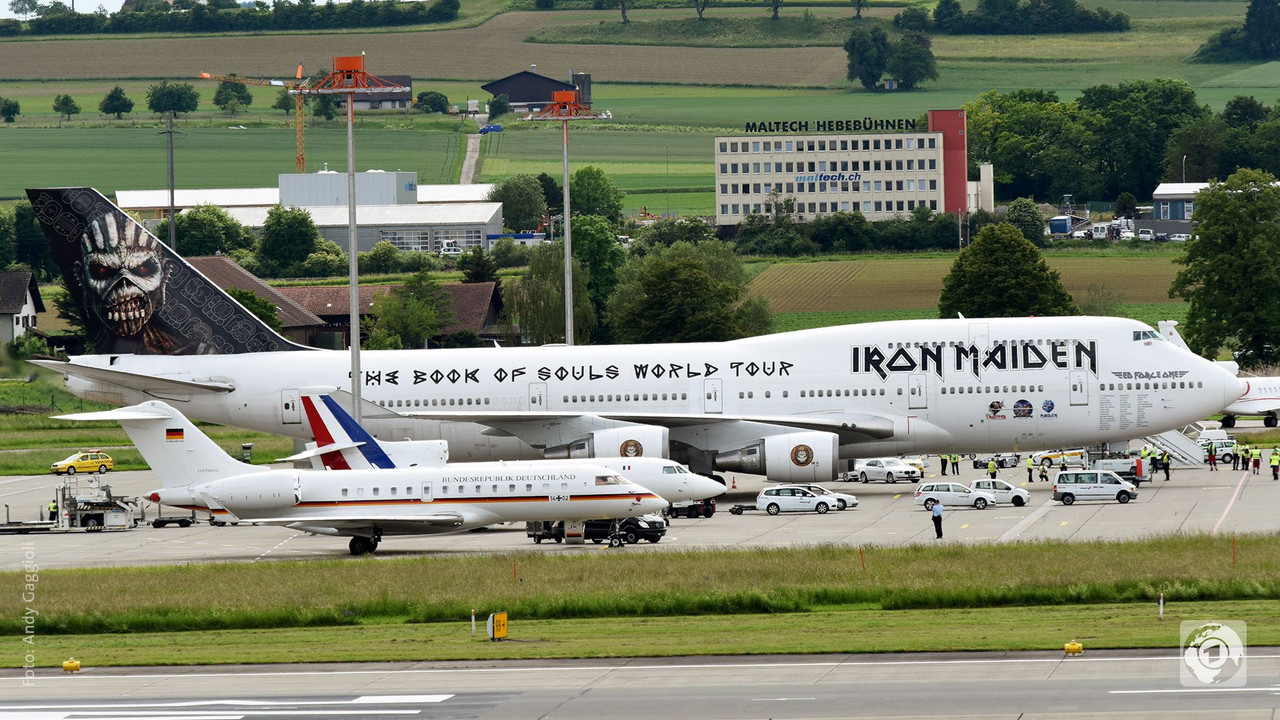

Al je mali avion od Francuza.
Re: Vazduhoplovi
Za private jets je dosta veliki
Re: Vazduhoplovi
Jel ovaj isti (slika sa foruma, od pre tri godine):
(ne znam zašto je postimage smanjio rezoluciju, poslao sam 1920x1080 i čekirao da ne smanjuje)
