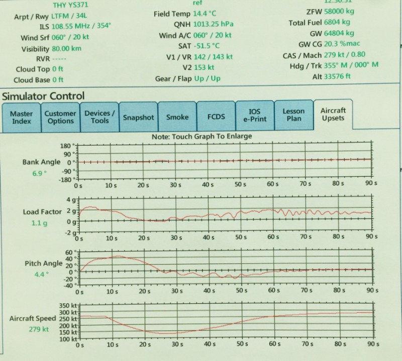

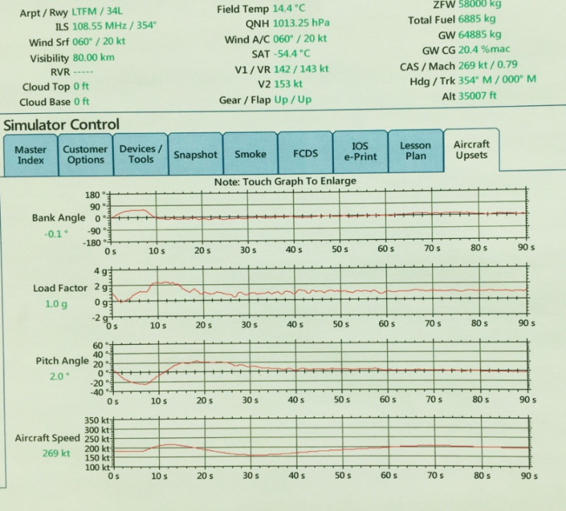

Danas smo malo vedzbali vadjenje vazduplohova iz nepravilnog polozaja i stallinga.
Nepravilni polozaji saobracajnog aviona su pitchevi veci od +25 stepeni, veci od - 10 stepeni i nagib preko 45 stepeni.
Evo sta kaze “tuzibaba”
Uvodjenje u stall. Pitch preko +45 stepeni, opterecenje preko 2G. Brzina je pala ispod 150kts, avion je izgubio uzgon ali sam ga uz smanjenje pitcha i postepeni prirast brzine izvadio iz stall-a.
Na pocetku vezbe je dao nagib preko 60 stepeni, opterecenje je otislo na 2 G a vratio sam ga za oko 3-4 sekunde
Zatim je dao pitch -25 stepeni (nesto slicno udesima ova dva MAXa) i uspeo sam da ga vratim uz 1 G, ali jedva. Avionu se obori nos i moze da se vuce “nose up”, ali jednostavno ne slusa. Vukao sam volan iz sve snage na sebe, aerodinamicke sile mi nisu dale da ga pomerim.

zuzazu je napisao:
27 Jun 2019, 17:15
Znaci ako avion pocne da ponire pod velikim nagibom jako tesko je izvuci nos gore opet. :think: Mogu da zamislim sta su prolazili piloti ova dva MAX-a sobizrom da je njima konstantno ponirao. Strasno.
zuzazu
Postovi: 4607
Re: Vazduhoplovi
Post od zuzazu » 27 Jun 2019, 23:04
Tacno. Ni ja nisam dugo vezbao ove nepravilne polozaje i upset recovery, ali cim su videli problem koji je napravio MCAS, oni iskusniji su mi rekli da ovi iz Lion i Ethiopian nisu imali sanse da se izvade.
Ja sam koristio trimer koji mi je posle nekog vremena pomogao da podignem nos, ali je u njihovom slucaju trimer radio protiv njih.
Bas izgleda gadno kada ides u strmopizd a ne mozes da povuces volan. Toliko su jake sile na repu...
