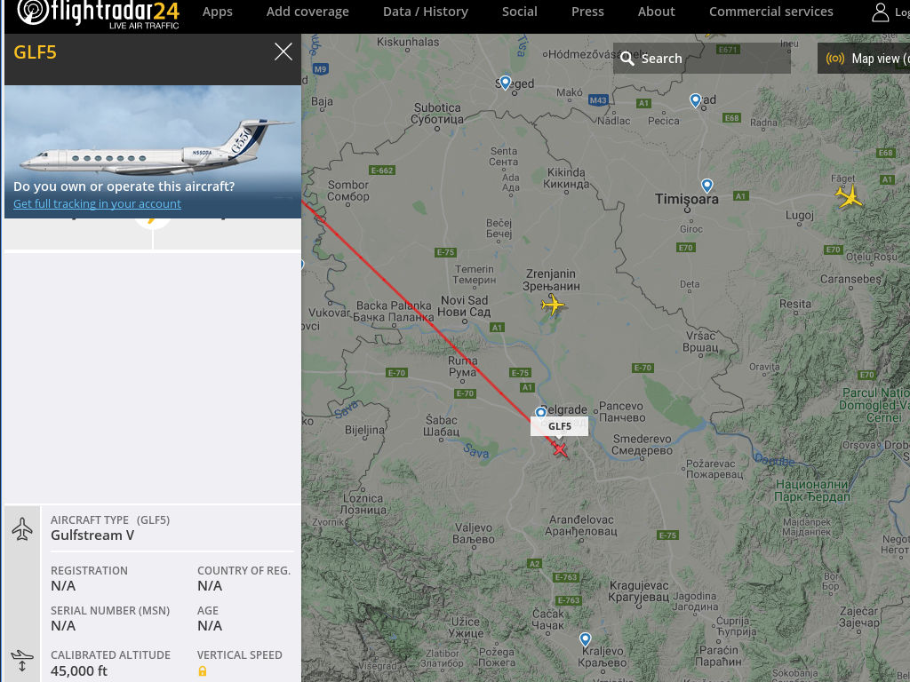

snork napisao:Koja je fora sa business jet-ovima koji lete na 40+ hiljada stopa? Kao recimo ovaj Gulfstream koga uhvatih na 45000 ft ili 13.7 km visine:
Na tim visinama jeste manji otpor vazduha, ali je i ređi, pa motori razvijaju manju snagu. Ili su možda baš napravljeni da imaju dobar odnos brzine i ekonomičnosti u tom režimu?
Zašto je većim putničkim avionima plafon 43000 stopa? U stvari, i ti koji mogu, retko se vide iznad 40000. Velika potrošnja? Strah pilota od toga šta bi se desilo u slučaju nagle dekompresije? :mrgreen:
Ne računam ona dva nadzvučna, njima je standardna visina krstarenja na 2 M bila 17 km.
Ja sam pre desetak godina vodio Global Express na FL510, mislim da je to apsolutni plafon i za tu avijaciju.
Inace se redovno vidjaju na FL450-FL470.
Da ima matematike sigurno ima, ali I opasnosti su mnogo vece na tim visinama. Mislim da u slucaju dekompresije mogu da se slikaju svi unutra...

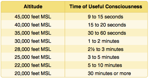

Motor je ekonomicniji na vecoj visini jer turbina radi na najefikasnijim brojevima obrtaja. Gustina jeste manja, ali je i manje goriva u komori za sagorevanje.
Na toj visini u slucaju rapidne dekompresije niko nece preziveti.
Evo je tablica TUC (time of useful consciouness), vreme korisne svesti po visini. Brojevi su vrlo relativni, i odnose se na nepusaca i idealno zdravu osobu. Kod pusaca se ovo vreme skracuje za pola.
Licno, ne volim visine iznad 37000 ft, izuzev ako mora nesto da se preskoci ili ako je nategnuto sa gorivom (nije samo TUC razlog)
Recimo, za 9 sec tesko da moze da se uradi nesto na 45000 ft.
Postoji prica, da su tamo neki u business jetu izginuli posle rapidne dekompresije. Autopilot je drzao kurs i visinu dok je bilo goriva. Oni su se zaledeili na - 70C, a onda omastili ledinu, dezintegrisali se i preselili u drugu dimenziju.
To su sulude visine za letenje bez kiseonicke maske na licu.
