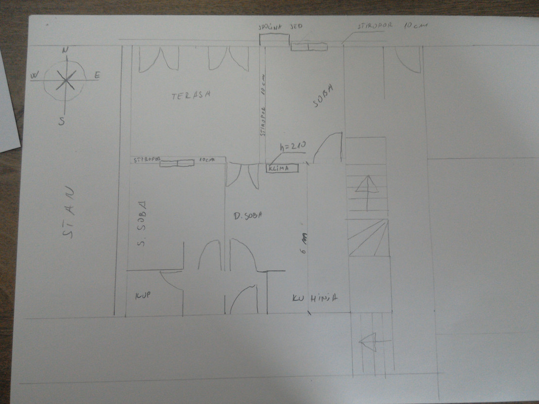

Ako skica moze da pomogne.ljubitelj napisao: 13 Maj 2020, 08:15
12ica može /ali ne mora/ da bude adekvatna za prostore od recimo 15 do 100 kvadrata zavisno od karakteristika i položaja prostora tako da je tvoje pitanje nedovoljno definisano.

Ovde nista neces ohladiti, osim dnevne sobe i kuhinje. Klima mora da duva ka prostorijama koje hoces da hladis.Sinisa G. napisao:Ako skica moze da pomogne.ljubitelj napisao: 13 Maj 2020, 08:15

Ovo nije prostor za 18-icu.
Ja bih stavio 12-icu kod D od D. Sobe, a ako je u S. sobi vrelo
dodatno neku 9 npr back to back maltene.
Problem je što je terasa zastakljena i što za spoljnu ima samo jedno mesto. Cevi spolja po zidu na terasi, pa kopanje pregradnog između D i S sobe.

Upravo to, samo je jedno moguce mjesto za postavljanje spoljne jedinice.
Prokopano je po zidu vec do mjesta gdje sam predvidio unutrasnju jed.
(ytong zid)
Kod "D" je betonski zid, ne bih bas da lupam
Fuji bi mogla samo da ima wifi(koristi ce se povremeno stan pa da moze da se drnda
na daljinu)
Mogla bi i ova? https://www.eurus-klime.rs/klima-uredja ... i-inverter
(ytong zid)
na daljinu)

Muse je novi model, dosao kao zamema za Violu, koja je jaci model od Lomo.
U sustini, nijedna klima ti sqma nece rashladiti ceo taj prostor zbog rasporeda, ali mozes to uzeti.
