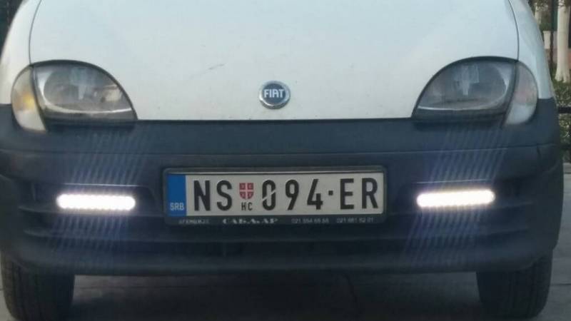

Da li se nešto u međuvremeno promenilo oko dnevnih svetala u vezi sa pravilnikom ili zakonom?
Sutra idem do majstora električara da ugradi na Seicenta led diode koje bi imale funkciju DRL-a.Na tako nešto sam se odlučio pošto se Secento koristi samo za kratke relacije,tipa 1 do max 4-5 km u jednom pravcu,i tako već 3 pune godine.Kad se koriste oborena svetla mislim da se akumulator ne dopunjava dovoljno, jer su to sve vožnje od svega nekoliko minuta.Posebno kritičan je zimski period gde se još koriste grejači stakala kao i ventilator za grejanje kabine.
E sada imam trilemu,da li povezati te diode na poziciju, staviti na poseban prekidač kojim će se aktivirati ili da se spoje da čim se da kontakt počnu da svetle?

Ja bih to resio da sijaju nezavisno od ostalih svetla, jer sa pozicijom palis mnogo vise sijalica nego samo one u farovima.pankoz napisao:Da li se nešto u međuvremeno promenilo oko dnevnih svetala u vezi sa pravilnikom ili zakonom?

Re: DRL (Daylight) i druge vrste LED osvetljenja na automobi
Tako sam i ja razmišljao
Povezao ih je majstor električar na poseban prekidač kojim se pale neovisno od pozicionih ili kratkih svetala.

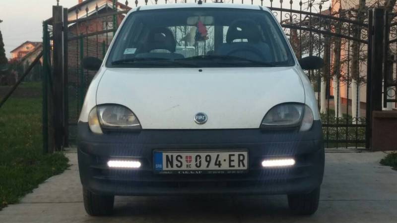

Dobro ovo svetli. Možda si mogao da iih ubaciš u ove otvore ispod farova.
Šta planiraš sa papirologijom?
Da budem iskren nisam ni premeravao da vidim dali bi se ledovke mogle ubaciti u onu budžu ispod farova,ali bilo bi u svakom slučaju mnogo komplikovanije ih tu postaviti nego na ove spojlere.Što se tiče papira i atesta nisam ništa ni pomišljao na tu temu pošto se auto koristi samo po lokalu.Ako bude ne daj bože nekih problema sa organima reda,mislim da je definitivno lakše demontirati ih nego ići po kojekakvim institucijama i plaćati ateste i ostale takse.Videćemo u praksi kako će što se tiče policije to sve da bude i prilagođavati se situaciji.Realno,ne bi tu trebalo biti nikakvih problema.
