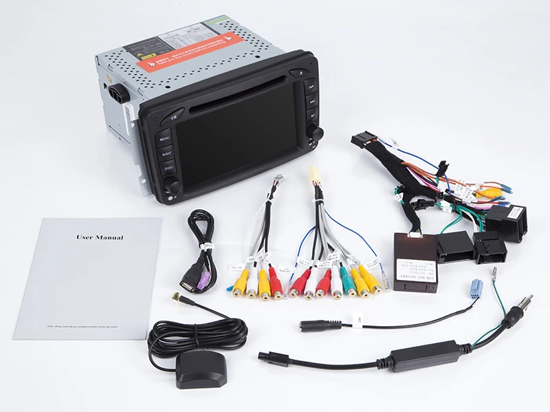

Kupljeno, prvenstveno zbog zadnje kamere, a i navigacija je lepa..

Re: Od kombija do kampera
Post od stefanan » 04 Jan 2018, 22:56
Android ili win?
Sent from my MI 5 using Tapatalk
Postovi: 3835
Garaža: E200d
Post od ljuba » 04 Jan 2018, 23:03
Android 7.1.1 quad core 2gb rama
