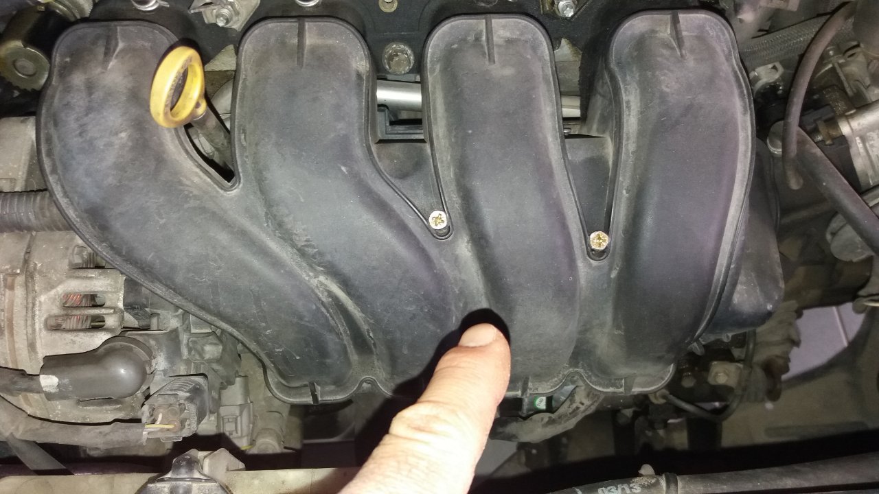

Čudan zvuk je počeo iz motora da se čuje dok nisam shvatio šta je. Konstrukcija usisne na E12 je takva da se jedan deo plastike unutra "otkači" i benzinac počne da se čuje kao traktor. Desi se mnogima kad se pređe 200K. Ispod youtube videa ima link pa neka pogleda koga zanima. Problem sam rešio sa dva šrafa za drvo, doduše duža nego što je u opisu na sajtu navedeno. Ovi su bili oko 8 cm dugi sa tim da sam obrusio glave šrafa da mogu da uđu do kraja. Prvo sam otišao kod Robike, izbušili, stavili šrafove i ništa....onda sam uzeo parče žice, upalio kola i gurao u rupu dok zvuk nije prestao. Izvukao, premerio i kupio šrafove.
Koliko košta nova ili polovna grana ...bolje da ne pričam.... Ovo je koštalo 12 dinara.
Ako pomogne nekom
