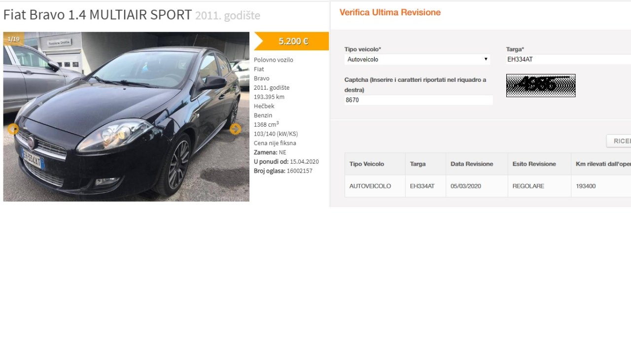

Evo jedan za cudo koji izgleda nije skinuo.
