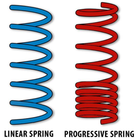

Progresivne opruge su davno izmisljene i u trkacke i komercijalne svrhe nije tu fazon u debljini zice vec u razmaku izmedju namotaja ide gusce pa redje, debljina zice je ista a sto i pise na ovom papiru 11.4mm, cak sam pre 20 godina imao takve opruge na jugicu
ChobbyNS
Postovi: 1128
Garaža: Lancia Delta 1.4 tjet
Re: Automobili iz uvoza: iskustva, mišljenja, prevare placeva...
Post od ChobbyNS »
Evo i slikovito.
