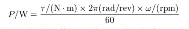

Procitah sta se sve pisalo.
Au, koliko reci oko jedne jednacine
Naravno da je snaga izvedena jedinica, jednostavo sila puta brzina ili kod rotacinog kretanja obrtni momenta put ugaona brzina.
Da li je bitniji prvi ili drugi mnozilac ili rezultat, pitanje je sada.
Ako se pitanje gleda u kontekstu sta je bitnije ili najbitnije, tesko je reci, ali ako se treba na kraju jedno izabrati, naravno da je maksimalna snaga motora...
Postoji mnogo drugih varijabli kao sto su sam prenos i njegovi odnosi, tezina, reagovanje/polozaj gasa itd, a na kraju i sama namena vozila.
Nije isto kamion ili traktor i trkacki auto.
