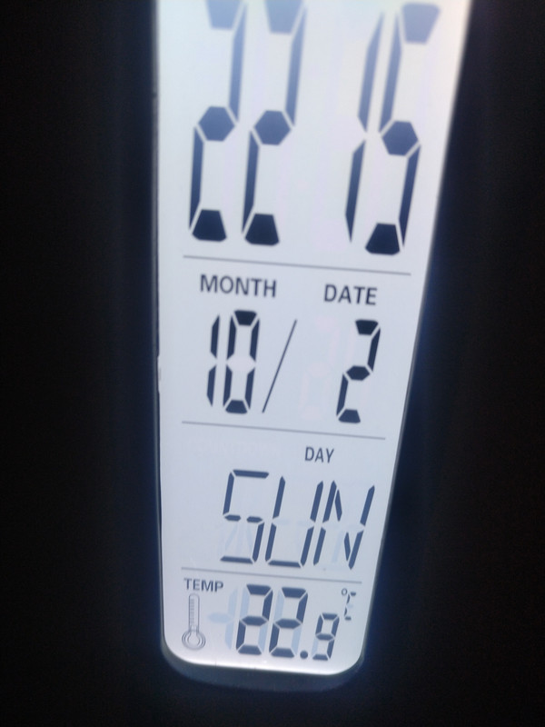

Realno,ko ne provetri stan bar 4 puta zimi, dnevno,zivi u smradu.Bar po 15 minuta.
Do + 10 spoljnje,uvek je prozor u dnevnoj- kuhininji otvoren na "kant".
Ostava,malo kupatilo ventilatori rade bar 5-6 sati dnevno.
Apsirator se ukljucuje i kad se kuva kafa.
Ves se susi u masini za susenje,dok je prozor u kupatillu bar na kant otvoren.
Kakva vlaga ljudi,provetravajte stambeni prostor i kupite masinu za susenje vesa,a ne drzati stvari po radijatorima i susilima u kuci...
A vidi,ovo je ipak tema za ove na zapadu.
Tamo je neki drugi standard.Tamo hapse sad za +19 temp.
Nema provetravanja,zivite u smradu i vlazi...
