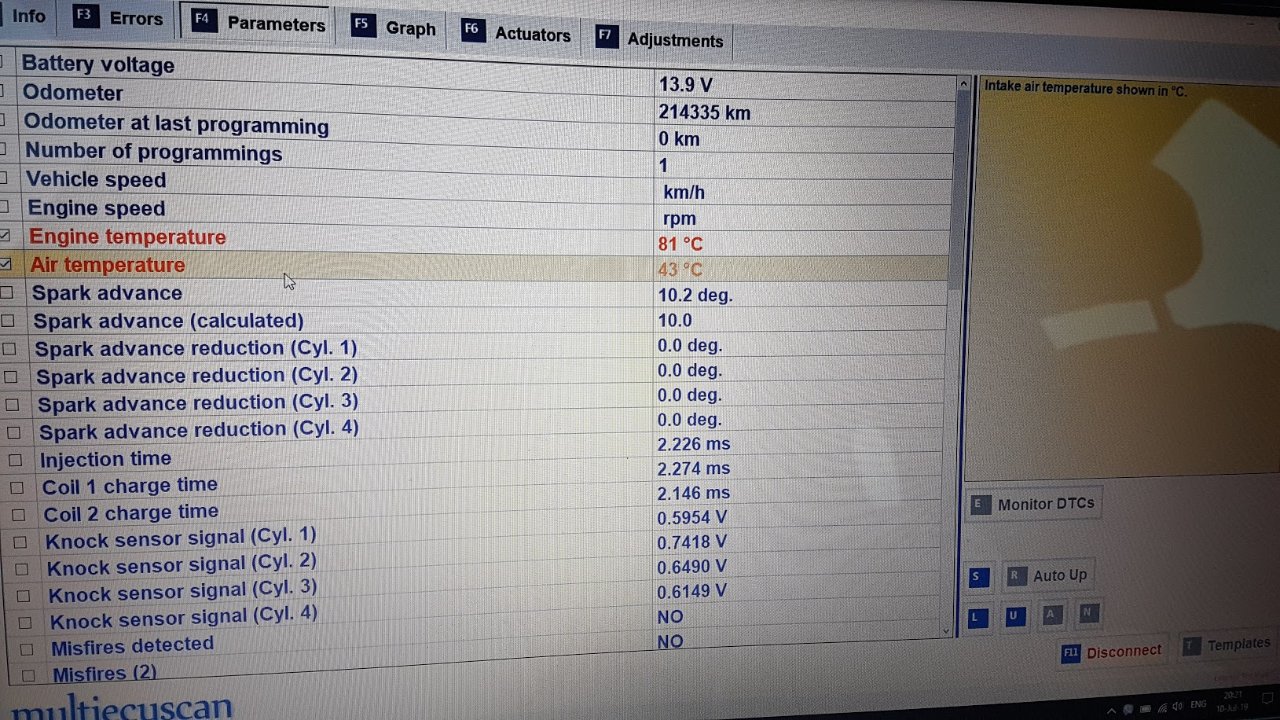

Post od Eskimko » 10 Jul 2019, 20:42
Zdravo, ajde malo da ozivimo temu :dobarvic:
Tokom zime sam imao otezan hladan start i to nisam resio i onda je doslo toplije vreme pa je pocelo da mi se desava da motor duze vergla kad je vruc ne uvek ali se desava. Proverio sam preko dijagnostike sta kaze senzor temperature, napolju je sad oko 18 stepeni a senzor pokazuje 43.
Da li je to normalno posto koliko kapiram senzor meri temperaturu u usisnoj grani?
Kapiram da pumpa za gorivo ne postize dovoljan pritisak imao bi konstantno probleme sa paljenjem, bez obzira da li je motor zagrejan ili ne
Gde se nalazi taj senzor, jel on ujedno integrisan u MAP senzor?
snork
Postovi: 4878
Post od snork » 10 Jul 2019, 22:03
Ne znam da li je temperatura normalna (možda u usisnoj grani zaista jeste 43 stepena, posebno ako se motor nije skroz ohladio od prethodne vožnje), samo bih hteo da napišem sledeće: Kad sam pre 15-16 godina imao Punto mk1, uvek je leti verglao malo duže, a zimi palio trenutno. Kada je napolju bilo preko 30 stepeni, dešavalo se da mora iz dva puta. Moguće da ima veze što je odušak rezervoara bio zapušen - prilikom otvaranja čepa, uvek se primećivao izlazak benzinskih isparenja pod pritiskom. Logično, mnogo više leti, kada je temperatura visoka.
Eskimko
Postovi: 517
Lokacija: Smederevo
Post od Eskimko » 11 Jul 2019, 07:00
snork je napisao:
10 Jul 2019, 22:03
motor jeste bio jos uvek zagrejan od prethodne voznje, moracu da vidim koju temperaturu pokazuje kad se skroz ohladi
Sto se tice tog oduska tu nemam problema, ovaj punto 2 ima evaporacioni ventil koji u toku voznje ubacuje isparenja iz rezervoara u usisnu granu
