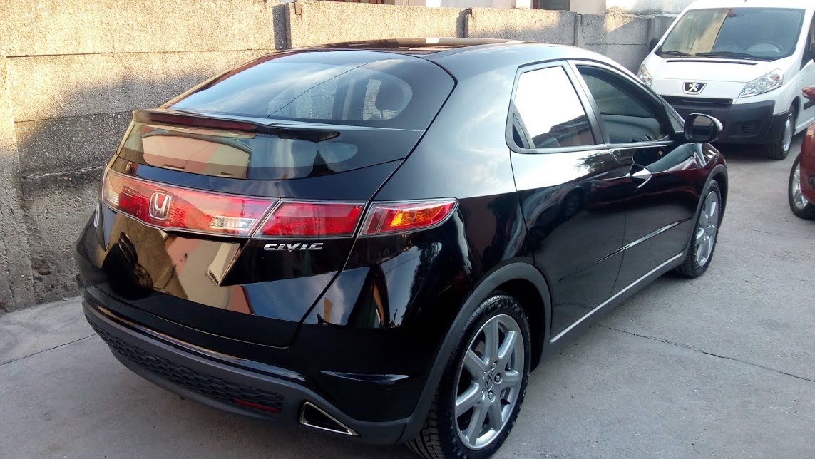

Romanticni_Piroman je napisao:
04 Sep 2019, 12:03
Pozdrav i dobrodosao. Ako mene pitas, prvo sipaj Honda OEM ulje 0W-20, eventualno 5W-20, i nista drugo. To koje je trenutno unutra je malo diskutabilno za ovaj motor. Svakako, nakon toga sam izmeri precizno koliko trosi. Ne bi trebalo da dosipas ulje uopste pre intervala za menjanje. Ako trosi toliko da moras da dosipas, motor trosi ulje, ali ne znam kako ce ti pomoci ta informacija. Sad si kupio auto, to je to. I predstavi auto, ovo hocu da vidim :)
Romanticni_Piroman
Postovi: 160
Pridružio se: 09 Maj 2019, 22:49
Garaža: Honda Civic 2008 1.8 VTEC
Re: Potrošnja ulja Honda Civic
Post od Romanticni_Piroman » 04 Sep 2019, 12:43
Odlican. Svidja mi se u crnoj boji i naravno so originalnim 17'' felnama koje dobro stoje ovom autu. Nek je sa srecom, odlican auto je u pitanju, videces i sam. I slobodno ga daj u vise obrtaje, nemoj da razmisljas u tom ulju toliko, nije auto kupio tebe nego ti njega :loool:
