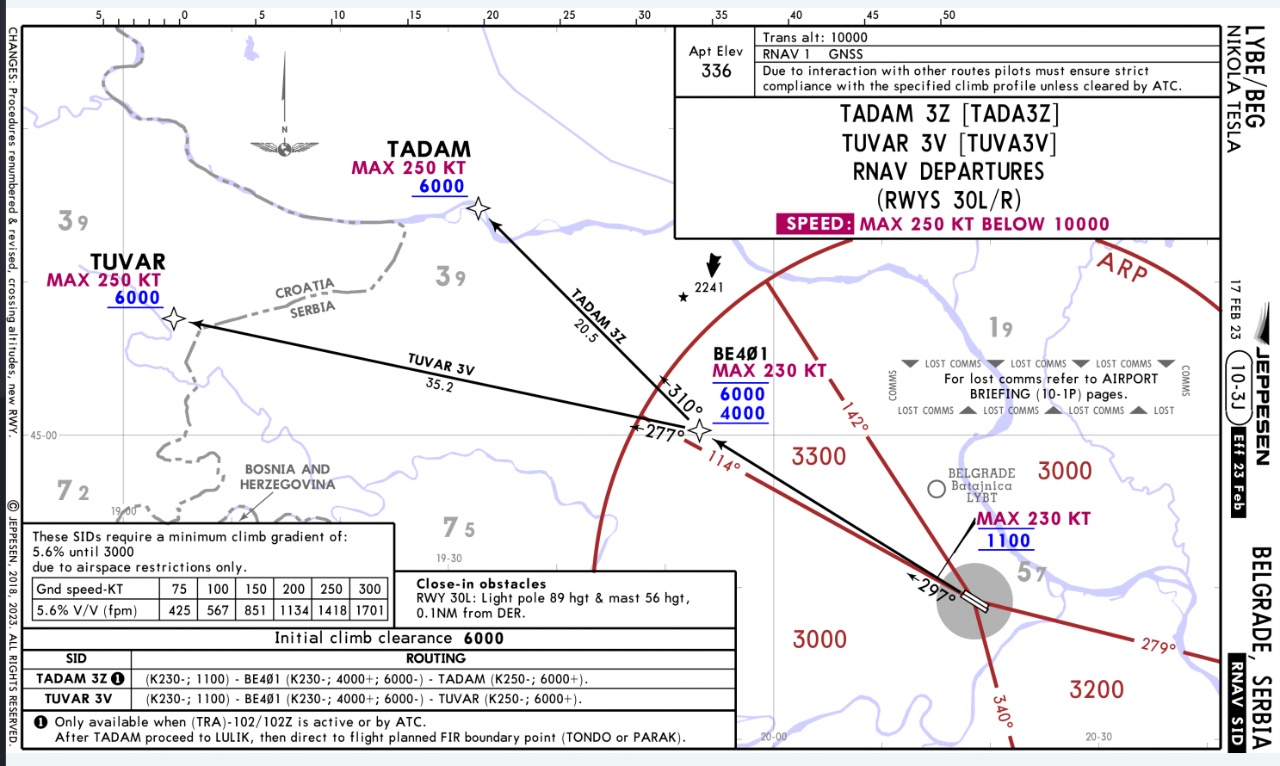

U ovakvim slucajevima na koju se visinu penje avion? Jel postoji posebna SOS visina?
Re: Vazduhoplovi
Poslato: 20 Feb 2024, 16:00
od cozmo
Na koju god uspe da se popne :mrgreen:
Re: Vazduhoplovi
Poslato: 20 Feb 2024, 17:14
od zuzazu
3300 ft (1000m) u pravcu poletanja, u krugu od 25 nautickih milja oko aerodroma:
3000ft prema jugo-zapadu i severo-istoku, a 3200 prema jugo-istoku.
