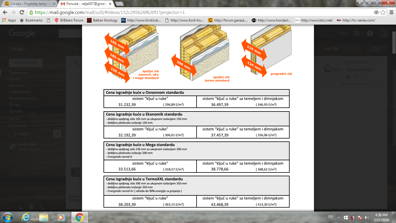

Dragane, tacno je da to sto je montazna bitno menja stvar jer je cena izgradnje niza od zidane a energetska efikasnost mnogo veca (duplo) tako da se trosi manje energije za grejanje .... ustede vec na godisnjem nivou su znacajne !

Iako zvuči kao sa prospekta, koliko se ja razumem u montažne kuće, mislim da jeste tehnički gledano kvadrat montažnog zida za istu cenu efikasniji nego zidanog, ali to uzeti sa rezervom jer se nisam baš previše interesovao za montažnu kuću. Sa druge strane, zavisi od izvora, uglavnom se svi slažu da su najveći gubici objekta na otvorima, tako da ako imaš super zid sa lošom stolarijom nisi mnogo uradio..pričam generalno, ne za veljin slučaj.

Montazne kvalitetne kuce idu preko 1000 evra za kvadrat, ali se moze za manje para napraviti nekakva montazna u odnosu na nekakvu zidanu. Nekakva u smislu minimalnih zahteva. Tu je montazna prizemna u prednosti po ceni.veljabandit napisao:Dragane, tacno je da to sto je montazna bitno menja stvar jer je cena izgradnje niza od zidane a energetska efikasnost mnogo veca (duplo) tako da se trosi manje energije za grejanje .... ustede vec na godisnjem nivou su znacajne !
Veca razlika je kada se pravi spratna kuca, zidana je jeftinija obicno.
Enerhetska efikasnosti se ne razlikuje i nema veze da li zidana ili montazna vec kako je konstruisana i na kraju napravaljena. U obe varijante gradnje se uspesno prave kuce po PH (Pasiv Haus) standardima a to je najvisi stepen energetske efikasnosti sa 15 kWh/m2 godisnje potrebne energije.

da, jeftinija a bolja... ne uklapa ti se jer nisi upucen u tematiku kao sto nisu upuceni ni ovi sto razvodnjavaju pricu i dolaze do 1.000 po kvadratu....Xepoj87 napisao:Jeftinija, a bolja? Tu mi se nesto ne uklapa

@ljubitelj -- u vezi komentara da se ne razlikuje energetska efikasnost- tacno, moze da se dodje do iste efikasnosti montazne i zidane ali kolika ce biti razlika u izgradnji u korist montazne, napisi i to !
@dragan -- stolariju sam izabrao sestokomornu, tri stakla, argonska ispuna, i to je sasvim dobra prica uz zid za koji sam se odlucio, dakle uz kvalitetnu izolaciju temelja, plafona, dobijam kucu energetske vrednosti A ... grejanje etazno, pelet.

To je cena po kvm stambene površine bez temelja? Koliko je na kraju ukupna cena cele priče po kvadratu?

Pa na pisao je, "ključ u ruke" 370€/m2
Re: Nekretnine, kupovina, saveti, iskustva
Kod svih tih firmi koje rade montažne kuće organizacija i troškovi izrade temelja padaju na vlasnika placa/buduće kuće. Tih 370e je najverovatnije sama kuća.
Isto tako, kad se rade zidane kuće sve se naplaćuje po kvadratu bruto, ko dogovara po tom sistemu, tako da i to može da napravi razliku. I onda 370e/kvm može lako da bude i 450e/kvm.

Vidi, cena sa temeljem je u osnovnoj ponudi bila 370 eura po kvadratu za kljuc u ruke ... mene ce izaci malo vise od toga jer sam dodao jos deblji stiropor za fasadu (u osnovi je 5 cm ja sam uzeo 10 cm), ide ova bolja stolarija i kvalitetniji pod (laminat klase 32 i debljina 10 mm) ... konacna cifra je malo ispod 400 eura po kvadratu... kuca je 108 m2 bruto, 96 m2 neto.
edit -- ja sam se odlucio za ovaj Mega standard... naravno, postoji i dobar popust za keš plaćanje
