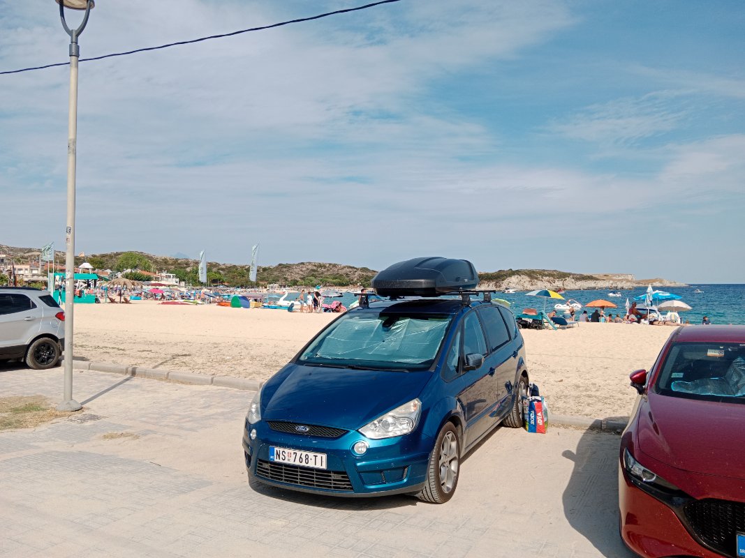

Smax u odnosu na 159 slabije hladi. Pre puta je dopunjeno doosta freona, čini mi se 400g. Sada je bolje. Realno šoferka je ogromna.
Nazad mi je Lummar 85% a na prednju šoferku nisam stigao staviti onu keramičku kod Marka.
Za sada je uspešan recept, kišobran sa temua na šoferku i kada prilazim autu spustim sve prozore da izađe toplota. Klima veoma brzo ohladi i treći red sedišta jer mi je sada konfiguracija 2+2+2.

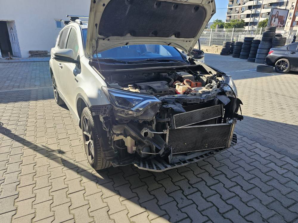

Evo malo zanimljivosti.
RAV4, 2017to, 184k km. Gasi u leru klimu, sta moze biti!?
Ove naslage su na hladnjaku motora, uvukao je svu ovu prljavstinu kror kondenzator i zabetonirao protok vazduha.
P.S.Jedan clan ce prepoznati auto i reci u kakvu su stetu isli dok su ga koristili. :)SlikaSlika
