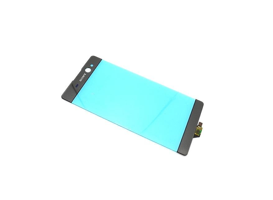

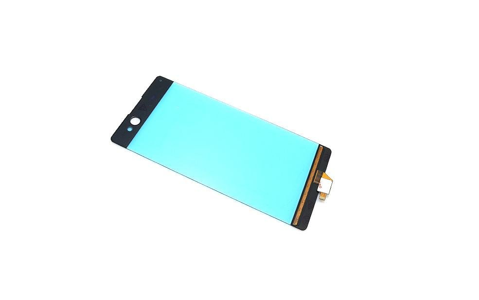

Gde u NS odneti da mi zamene staklo touch screen-a za Sony Xperia XA Ultra?
Juče mi ispade na beton i bup, rascveta se u gornjoj zoni . Displej je ok, treba samo staklo koliko vidim a ono je reda 8-9evra.
Re: Mobilne telekomunikacije
Poslato: 04 Jun 2021, 12:40
od NemanjaOOOO
T mobil, godinama kod njega nosim one koji nisu u garanciji, iskusan je Toma i sa cenom korektan.
0644117711
Nalazi se na stadionu, gore iznad Chicken Tikke
