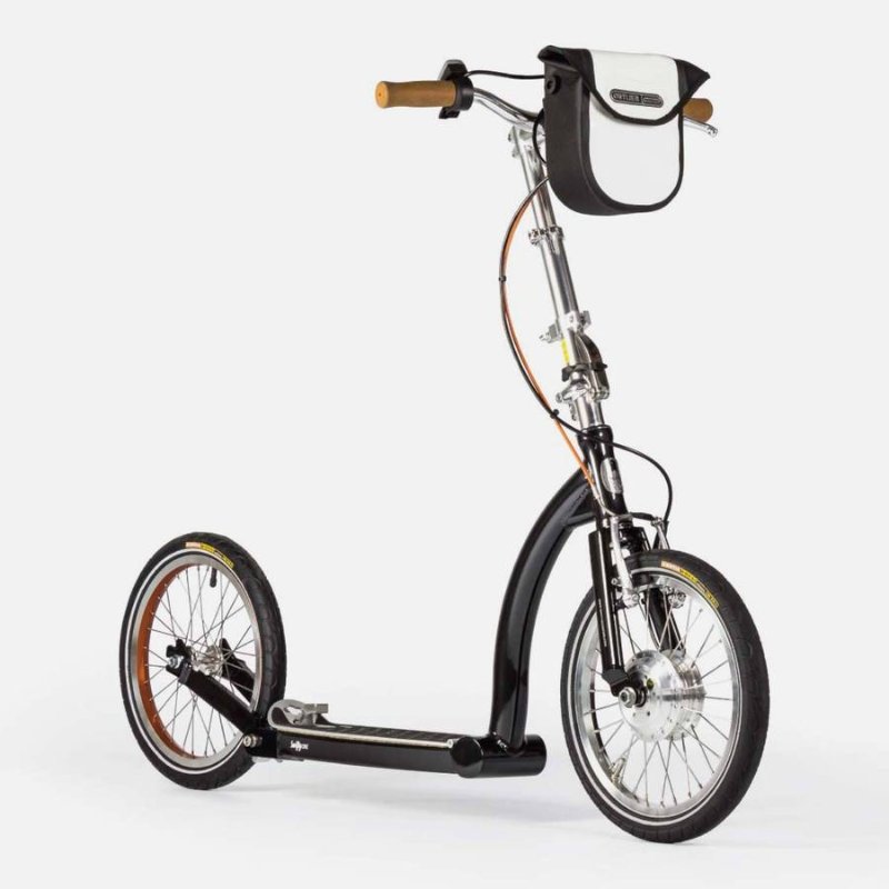

Ne znam da li je prava tema za ovo ili sam trebao u "biciklizam" svakako nema teme "E-Bike" (možda bi trebalo otvoriti),
ovo čudo mi se jako dopada, vozim bicikl na kraćim relacijama (recimo do 10 km) i motor na dužim (10-30km).
Hteo bih možda sa ovim da zamenim i jedno i drugo, da imam samo jednog dvotočkaša.
Vidim da ima u Italiji (oko 2.500evra) mada ima sličnih modela - ali me interesuje kod nas, ili kako bi se moglo doći do ovakvog nekog primerka.

Našao sam u Subotici nešto slično, sa dosta slabijim motorm - mada puno jeftinije.
