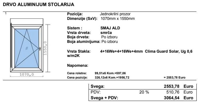

Treba da renoviram komplet stan, nekako mi se čini da treba da krenem od prozora.
Jednokrilni su svi, dimenzije 1070X1175 je ceo otvor, tu treba da upadne i roletna.
7. sprat zgrade , 2 prozora jugozapad, 4 čist zapad i baš prži sunce sa te strane.
Gledao sam neku kombinaciju drvo-aluminijum, 6 prozora izađe nešto oko 3000 eur sa montažom.
http://www.smaj.co.rs/proizvodi/
Prozor DrvoAl.JPG (35.68 KiB) Pogledano 2568 puta
Ipak, na drugim mestima tvrde mi da nije dobra kombinacija drvo-aluminijum i da se dešava da propada drvo ispod aluminijuma.
Aluminijum takođe niko ne preporučuje, nego umesto toga svi forsiraju PVC sa više komora.
Rehau više niko ne radi u Nišu, a i za Veku je slab izbor.
Ponuda za Veka Softline je nešto oko 2000 eur, nemaju one Synego profile.
Imam i ponudu za nekih 1500 eur (znam vlasnika, ranije je radio Veka profile, sad ih trenutno nema)
Serija profila: GEALAN S 9000
Izvodenje: Belo/ crna guma
Konstrukcija rama: GEALAN 6002 prozor
Konstrukcija krila: 6023 kr prozor
Konstrukcija stakla: 4S+16argon+4
Serija okova: MACO PVC
Čekam još neke ponude, šta bi preporučili ? PVC ili drvo-aluminijum?

Davno sam to gledao, ali ima i druga kombinacija: da je sve od Al (konstrukcija), a drvo samo ka unutra radi estetike.
Lično, ne bih sada PVC stavljao, već Al sa nekim dobrim staklima (troslojna, 4 season i sl.).

Ako imaš para, Al-drvo (aluminijumski prozor sa drvenom, unutrašnjom oblogom)

jocas napisao: 14 Maj 2018, 13:24 Treba da renoviram komplet stan, nekako mi se čini da treba da krenem od prozora.
Kontaktiraj Sunce iz Kragujevca oni rade terene po celoj Srbiji.
http://www.suncemarinkovic.com

Kada sam pre nekoliko godina renovirao stan uzeo sam Veka PVC. Jeste da je bila najskuplja varijanta (od PVC profila), ali mislim da nisam pogresio. Uzeo sam šestokomornu seriju sa 3 stakla i roletnama (Vekavariant), ne domace kutije koje obicno srafe odozgo na profil I spajaju silikonom.

Za sada mi se čini da ona varijanta drvo-aluminijum otpada. Alu drvo ispada mnogo skuplje.
Veku sam našao samo u nekoj varijanti sa 5 komora, to mi se ne sviđa.
Trenutno vodi REHAU Geneo profil sa 6 komora https://www.rehau.com/rs-sr/fizi%C4%8Dk ... zori-geneo i troslojnim Clima guard staklom.
http://www.metalik-plastnis.rs/01%20GENEO.pdf
Jedino mi se ne sviđaju roletne koje nude, dosta tanke aluminijumske a četkice na vođicama slabe, tako da može da se desi da lupa kad duva vetar.
Veku su mi ponudili samo neki stari profil Softline sa 5 komora i dvoslojnim staklom, 20 eur jeftinije od ovog Geneo po komadu. Kod Veke mi se samo više sviđaju roletne VekaVariant.
Gledao sam i neki sedmokomorni KBE profil, ali mi one komore deluju jako tanke.
Ostaje da odem i da pogledam Gealan S 9000 sa 6 komora , to je dosta jeftinije (1550 prema 2100 eur), idem na preporuku brata vlasnika firme pa su mi dali neki popust (oni su do skoro radili Veku, pa prešli na Gealan i kunu se u taj profil).
