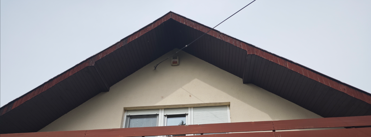

Evo par slika severne (losije) i juzne (bolje) strane. Vidi se na severnoj strani kako je vetar otkinuo jednu dasku na toj vodi krova. Na drugoj je isto poceo da kida ali nije otkinuo do kraja.
Inace tad kad se desilo ovo sa krovom, ispred kuce je otkinuo vetar veliku jelku iz korena (koja je pala na auto od prodavca i preko puta, pa su vatrogasci morali da intervenisu) a dve kuce dalje je pola krova odnelo. Njima je samo ovu dasku sa opsivke otkinulo i jedan crep kod odzaka pomerio (pa je ulazila voda).
propeler napisao: 02 Apr 2025, 09:55 To je malo jača cena ali ima tu peripetije oko rada, pogotovo ako je manja količina-dužina. Zavisi dosta i koja je količina, debljina, razvijena širina lima-opšava i da li je lim pocink ili plastificirani (verujem da nije bakarni jer je onda cena povoljna :) ). U svakom slučaju traži ponudu od barem dva majstora za iste radove pa odluči, ali za ključ u ruke (skela, lajsna, lim, rad…) i nije tako strašna cena po m1 ako zbirno ne prelazi cca 1.000e (ne znam kolika ti je kuća). Ako prekrivaš limom celu površinu lamperije ne moraš je farbati ako je OK (verujem da jeste jer je ne bi razmišlajo da je ostavljaš ispod). Ako ti opšivka prekriva samo deo lamperije a deo će ostati izložen uticajima onda bih prefarbao nekim bajcom-lakom za stolariju kada se već radi skela i dovodi majstor pa da se uradi i to da si miran narednih 20+ godina.
Sto se tice velicine kuce, u osnovi je 11mx11m. A majstora kog sam pitao je moj komsija, prekoputa moje zgrade ima limarsku radionicu i to je majstor iz Novog Sad-a, kontam da su majstori iz okolnih mesta jeftiniji

Ovo je loše, pogotovo ona prva slika.. Tu mora da se primeni staro muzičko pravilo.. Ako imaš para uradi sve – umesto lamperije OSB+demit+fasadna boja (ili novu lamperiju ako ti je to OK), novu vetar lajsnu i novi limeni opšav… i miran si narednih 30+ godina. Ako nemaš kintu onda krpačina tj popravka gde baš mora a ostalo neka čeka bolja vremena. U principu ta lamperija odozdo ne nosi ništa osim što sprečava ptičurine i druge gamadi da ti se uvuku u kuću između krova i plafona, i što bi trebalo da glumi neku estetiku gledajući iz vremena kada je lamperija bila “in”. Ako nemaš rupa i velikih zazora i ako ti ne smeta estetski ne diraj ništa oko lamperije nego samo zameni vetar lajsne i limene opšave gde je načeto.

Cek, ja ovde nesto nerazumem. Ako skinem lamperiju i umesto nje stavim OSB ploce (koje ce u principu da zatvore krov da ne ulazi nesto unutra) a odmah preko OSB ploca stavim limenu opsivku (koja ide od ivice krova do fasade), sta ce mi izmedju stiropor i fasadna boja, koji se nece videti.
Cak mislim da mi netreba nista ispod lima jer sam lim dolazi od ivice krova do fasade i na taj nacin zatvara krov.
Ja sam zamisljao da limena opsivka izgleda ovako, tj umesto lamperije, bukvalno stoji lim.

Ovo ti je po meni najbolje i večito rešenje. Limena lamperija neće propasti nikada. Osb hoće. Desiće se da vetar malo pomeri crep, ti to nećeš videti i čim uđe voda - to je to. Osb ploča nije otporna na vlagu niti je jaka da bi popravila nosivost konstrukcije. Imao sam dosta kontakta s njom.
Ja bih preko postojeće lamperije samo dobro ušrafio ovu limenu i to je to.
Komšija odmah do mene je radio opšivku od stirodura, preko toga mreža, lepak pa fasadni malter u boji. Meni se ono ne sviđa, a gledao sam iz neposredne blizine od nekoliko metara, kroz prozor sprata. Imam utisak da neki jači vetar sve ono može lako da demontira, a ako prodre voda pored crepa mislim da su fleke neizbežne.
Ovaj lim kao na slici ako se postavi precizno (da ne može da ga naduva vetar iznutra) i da se ušrafi gusto - ima da traje zauvek.

Ja nisam mislio da opsijem bocne delove krova pa onda odatle pa do fasade da stavljam nesto drugo a da skidam lamperiju. Mislio sam da odradim bas ovako kao sa slike. Ako moze lamperija da ostane i da se samo preko zasrafi lim sa svih strana (normalno, kroz lamperiju pa u grede) jos bolje, ali ako mora da se skine, na ovaj nacin i ne mora nista ispod da bude, moze odmah lim da se stavi.
Pazite kako je ovde radjeno a da pre toga nije opsiveno nicim drugim:
