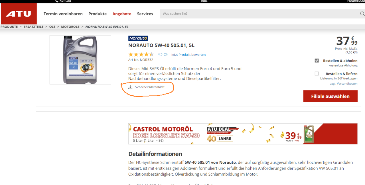

motorista napisao: 26 Jan 2025, 08:59 Pod markom »Norauto« se prodaju i gume. Nešto poput »Motria«. Univerzalne im pravi »Hankuk«, dosta staru generaciju sopstvenih, a letnje ne znam (ali mi nešto miriše na Slovačku). Ne znam ni ko im pravi ulja.
Izgleda im wolf pravi ulja, na ovom sajtu kad kliknem na narandzasto zaokruzeno izadje mi ovo
https://www.atu.de/extern/files/artikel ... 224neu.pdf
sto Norauto filtera tice njih radi Filtron, i na filteru pise made in Poland i na sajtovima pored norauto filtera stoji koja mu je zamenska oznaka kod filtrona
Tako da obzirom da vec u jednom autu sa istim motorom koristim Wolf ulje mogu i ovo Norauto da sipam kad vec imam gratis a i filter ako je fitlron nije ni to lose mada sam do sad koristio kneht i ufi ali mnogi i filtron hvale, njih sm uzimao za vazduh ali za ulje nisam.
