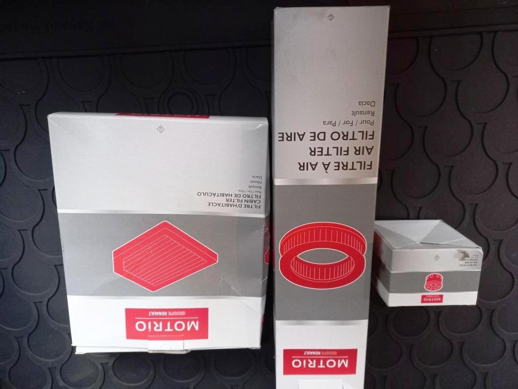

Na Cliu 3 1.2 16v , 135 305,00 km odradio mali servis Motrio filteri + Elf 5w40 uz produžen 5 + Renault program do 06.10.2022 god, cena 7.147.28 rsd. AC Krunić Niš na visini zadatka kao i uvek - od kupovine Clia sad već davne 2006 god.
