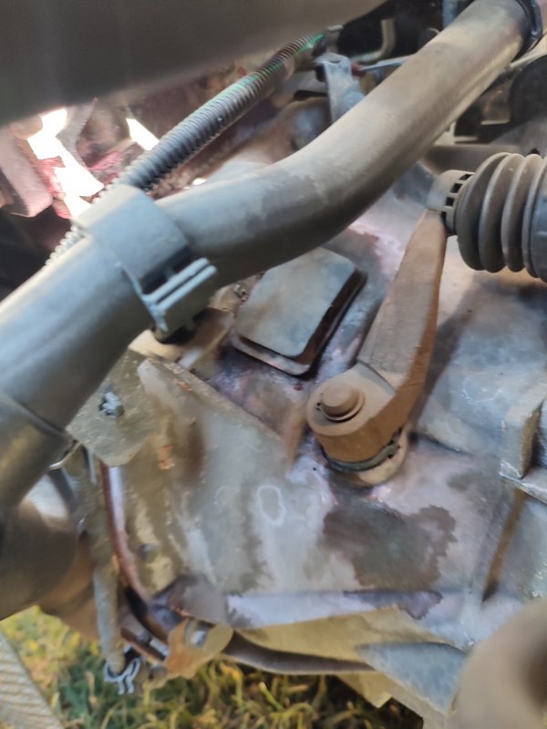

Pozdrav svima, jedno pitanje u vezi sa zamenom menjačkog ulja - da li sam pravilno identifikovao tačke ispuštanja i sipanja ulja? U pitanju je Lancer 2009. 1.5 manuelni, 4A91 motor, zapremina menjačkog ulja 1.9L. Oba šrafa su inbusi, ne vidim ništa drugo što bi ličilo na otvore za ispuštanje i sipanje ulja. Nema ništa sa gornje strane, sa prednje strane, samo ova dva inbusa. Nažalost servisno uputstvo za 4A9X koje imam nema ovaj model, samo 1.6 i 1.8. Hvala unapred ako neko ima info.
