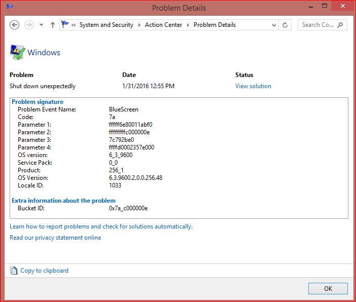

Komp izbacuje BSOD......

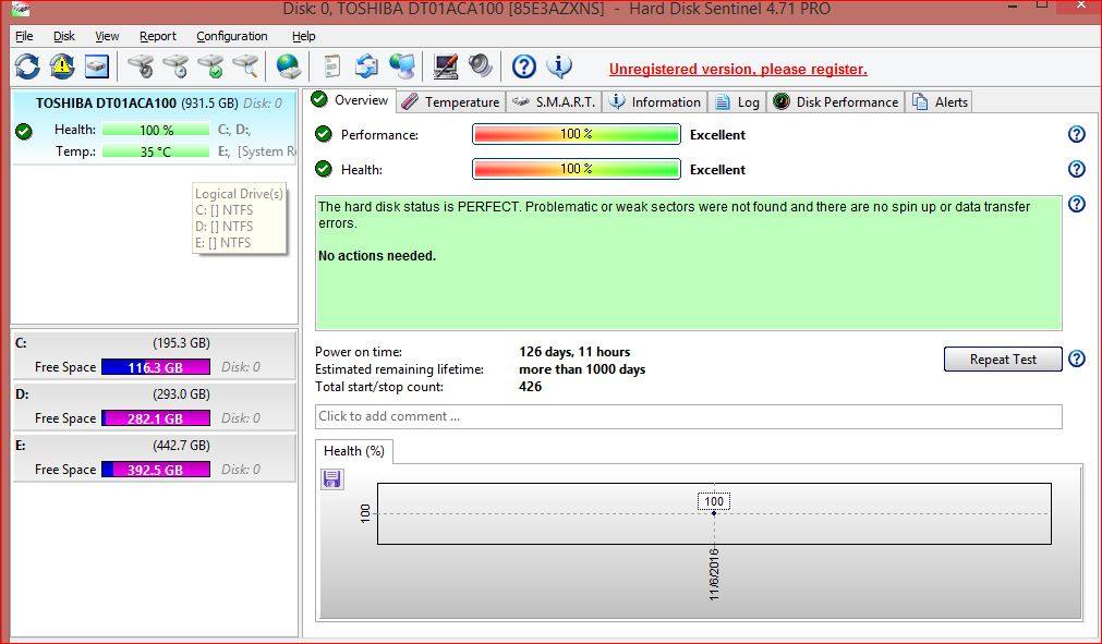

Hard testiran sa HD sentinel, ispada sve ok

Ako neko ima neki savet sta raditi...

Pa zašto si tako škrt na rečima ... "BSOD, šta da radim".
Valjda treba da znamo:
- koliko često se BSOD dešava,
- da li je svaki put cod BSOD greške isti
- starost kompjutera ili HD-a (ako nisu od početka "zajedno")
- da li se dešava nasumično ili pri nekoj određenoj aktivnosti ... itd.
- da li si pustio kratko ili ono extended testiranje u Sentinelu?
- da li se možda čuje u trenutku BSOD-a, neki "klik" zvuk iz HD-a
- koji OS
- koja ploča, CPU.
Ovako na prvu loptu: ako je ovo vezano za HD, i ako isti nije od skora u mašini, i ako niko nije u međuvremenu dirao mašinu, i ako mašina nije slučajno "pala" tj. oborena dok je radila ... jel vidiš koliko AKO predpostavki moram da postavim jer nemam gomilu relevantnih informacija o događaju ... elem:
- promenio napajački kabli za HD (pošto ih imaš više komada iz napajanja)
- onda bih SATA kabli ubo u drugi port na matičnoj ... možda čak i upotrebio drugi SATA kabli (ako slučajno imaš)
- držao bih otvoreno kućište i u trenutku BSOD-a bih oslušnuo da li se HD normalno čuje da zuju ili se čuje nešto drugo (da se pali, da klikće, da se gasi ...)
- možda je krivo napajanje?
- zakazao bih testiranje na bed sektore pri restartovanju (predpostavljam da znaš kako) ... pošto to traje, baš bi bilo interesantno videti da li će tada da se desi BSOD (bez prisustva OS-a, jer je samo mali deo istog aktivan, tek da podrži testiranje ... a to u slučaju da je OS odgovoran za problem)
Eto toliko mi pada na pamet, za sada.

Komp nije moj, od drugarice je....
U zadnjih nedelju dana desilo se 3 puta...
Racunar je nov kupljen krajem prosle godine u win win-u....po njenim recima desavalo se ovo i ranije ali ne ovako ucestalo..
Win je 8.1 X64
Testiranje u sentinelu je bilo kratko..recu joj da odradi extended pa da vidimo...
Ne smem da ga otvaram zbog garancije i one ratrdirane nalepnice...racunar im je dva puta vracan na reklamaciju ali oni ga vrate i kazu da je sve ok sa
njim
Najlakse mi je da dignem desetku pa pratim sta ce biti ako je do OS-a

U garantnom roku(?) ... ma nosite to u servis i neka se oni makljaju ... nešto je tu ge-crk.
Neka slika BSOD sledeći put i neka im to pošalje na mejl. Tu odlazi ili disk ili matična.

Izbaci BSOD i restartuje se sam posle 2-3 sekunde po njenim recima...

Na onom extended testu ... ma to je onda idealno - za reći onim u servisu, da ne zajebavaju više.

Nije jos odradila taj produzeni test........uvek kad izbaci BSOD restartuje se posle 2-3 sekunde..
