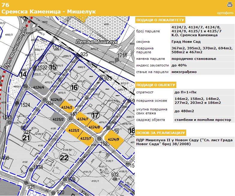

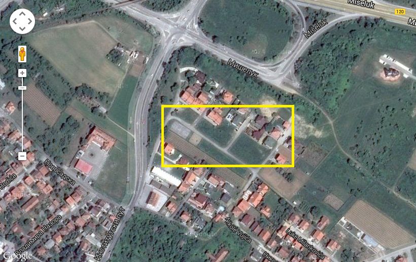

Za ovih šest placeva u paketu na Mišeluku se čekalo prvo zbog promene silnih pravilnika, potom i zbog smene rukovodstva. Kada smo krajem prošle godine dobili informaciju od poznanika iz ZIG-a da će se placevi konačno pojaviti na licitaciji, bilo je kasno jer smo drugačije rešili pitanje, mada pod tim uslovima i po toj ceni ne bi ni kupovali. Placevi su super i na lepom mestu, izolovani od grada, a zapravo na tri minute kolima od Merkatora.
EDIT: Pogledao sam ZIG-ov sajt i to su upravo ti placevi. Mi smo se raspitivali pre tačno dve godine, baš bi se načekali da saznamo da su 40, 50k ili više.
