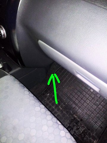

Sta je problem? Problem je taj sto mi konstantno puse hladan zrak ispod suvozacevih nogu, tj u ljevom gore cosku. Cak i kad upalim puhanje u noge puse vruce na sredini ispod suvozacevih nogu, a malo u ljevo opet hladno. Zrak je zaista jak i leden i nikako ne mogu da ugrijem kabinu auta kao na nekim drugim autima.Kad ugasim puhanje prestane i tu da puse.
Na slici mozete vidjeti odakle puse. Link slike https://ibb.co/1mfRf1j

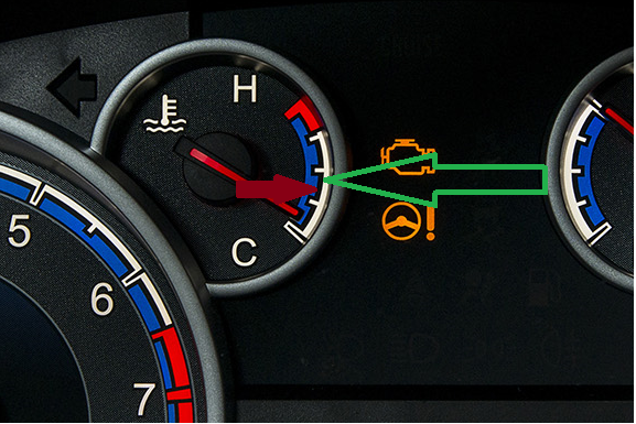

Imam osjecaj da mi auto nikad ne moze dostignuti optimalnu radnu temperaturu.Tj on nema onu klasicnu sredinu ali sudeci po iskustvima ljudi koji su kupili novog SX4 optimalna radna temperatura je jedan milimetar ispod druge crtice. Kod mene je maximum na pola puta izmedju prve i druge crtice.
Takodjer mi se desava da kazaljka ide gore - dole po jedan milimetar.Nizbrdo 50 m vozim odma smanji temperaturu, stanem na semaforu u leru, jednom zaturiram do 2000 obrtaja i nakon 30 sec se digne kazaljka za jedan milimetar opet.
Takodjer, po iskustvima ljudi koji su ga imali novog kazaljka ne smije da se krece kad dostigne radnu temperaturu.
Evo slika https://ibb.co/T4qS8KL
Kod mene je max na crvenoj strelici, a nekad i milimetar ispod, (ne pada nikad ispod prve crtice) dok je optimalna valjda malo ispod druge crtice tj zelena strelica.

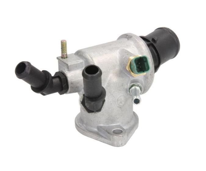

Ja u tom trenutku zovem japanauto, radnju specijaliziranu za dijelove japanskih vozila i covjek mi salje sliku dijela i kaze da je to ta racva. Evo i slike https://ibb.co/WffVY0B
Dio je naso po broju sasije!
Kad sam sliku podjelio sa nekim mehanicarima po internetu kazu da to nije racva vec kuciste termostata, ali sto je zanimljivo niko ne zna kako izgleda ta racva i pod kojim se brojem krije.
Takodjer, na internetu tvrde da racva nema veze sa puhanjem ispod nogu dok sa temperaturom motora ima naravno, mada opet pitam, kako izgleda ta racva ako je ono kuciste termostata?

Imam osjecaj da iz ove rupe u principu ne treba da dolazi zrak uopste. Kad upalim grijanje pod noge on uredno grije i kod suvozaca ali na sredini, tacno ispod kasete. Vidi sliku https://ibb.co/fX2m6zj
Znaci gdje crna strelica puse topao zrak, gdje zelena razbija hladnoca

Problem dva vezan za puhanje hladnog zraka ispod nogu suvozaca.
Locirao sam puknuce plastike ispod konzole od cca 30-40 cm. U pitanju je plastika tj kuciste koje cuva radijator. Zaljepio sam onom jakom crnom ljepljivom trakom. Puhanje ispod nogu suvozaca sam smanjio za 95%, jos uvijek se malkice osjeti kad je ventilator na najjacem da probija hladan zrak ali zanemarivo.
