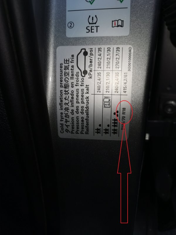

Re: Pravilan pritisak u gumama
Ako može pomoć, u pitanju je Passat B8 1,6tdi, limuzina. Nemam uputstvo za auto. Gume su 215 60 R16.
Na vratima ima nalepnica (slika ispod), ali me bune dve stvari:
1) da li ovo R18 koje sam na slici obeležio znači da su na autu fabrički bile gume 18ice i da pritisci koji su prikazani odgovaraju tom profilu?
2) na slici su za isto opterećenje vozila (dva putnika + kofer) dati dva različita pritiska (2,1 i 2,4 bara). U čemu je razlika?
Ako neko može da mi odgovori koji je odgovarajući pritisak za dato vozilo i gume. Hvala
1. Ne, lepo piše da se radi o rezervnoj gumi. I da, koristi se navedeni pritisak.
2. Piše u uputstvu, Svakako ga treba pročitati.
Kako je moguće da ti nije dostupno uputstvo?
Pitao u VW servisu, potražio na sajtu kroz podršku prozivodjača i nema uputstva?
Neki specijalni model Pasata koji je budžen pa nije fabrički profil felni i guma?
Uglavnom, tih 2,1-2,4 bara na polupraznom autu je uobičajeno za tu klasu težine auta.
Pritisak je dat na hladno (kalt) i tako se uvek meri. Za autoput ide +0,2-0,3 bara uobičajeno.
Za pun auto ide +0,5bara uobičajeno.
ALI, ČITATI UPUTSTVO i držati se tamo napisanog.
Leva brojka je pritisak u prednjim gumama, desna je za zadnje gume. Napumpaj na neku izmedju vrednost, ne pravi to veliku razliku. Pusti ljubiteljeve komplikacije, nisi izgoreo po glavi da butaš uputstvo za ovako jednostavne stvari.
To je default dimenzija za 1.6 tdi tako da treba ili 2.1 ili 2.4, doduše jeste glupo što su stavili 'pročitaj uputstvo za ovo kad se stavlja 2.1'.
