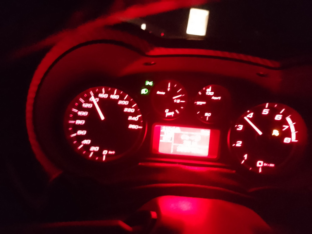

Post od Romanticni_Piroman »
Alfa Mito 1.4 T-Jet, zmaj auto, ali fali mu 6. brzina za auto put.

Romanticni_Piroman napisao: 02 Jan 2022, 11:29
Isti slucaj kao kod mene na grande puntu sa istim motorom, fali 6. samo tako mada postoji opcija da se zameni samo 5. brzina i ubaci od 1.3mjet sto su mnogi radili i dobili nekih 800rpm manje na 120km/h, ne znam da li je i kod alfe to izvodljivo kao i na puntovom menjacu gde se bez skidanja menjaca zameni zupcanik 5, kod iskusnog majstora posao od sat vremena. Sve vise razmisljam o tom poduhvatu.
