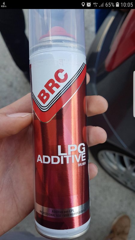

Postoji BRC aditiv koji se sipa direktno u bocu pre sipanja plina,ali sluzi za ciscenje sistema, nisam vidjao aditive za zastitu ventila.

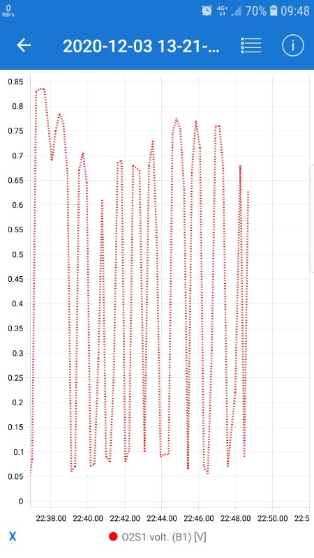

I meni s vremena na vreme je poceo da izbacuje gresku da je smesa siromasna.
Razmisljam da li je do sonde ili treba da posetim plinadziju

Na isti način pomenuti aditiv se puni u te bočice umesto u flašice iz kojih curi slobodnim padom.
Koliko vidim lambda sonda daje odličan signal, šta te navodi na mišljenje o problemu sonde?
