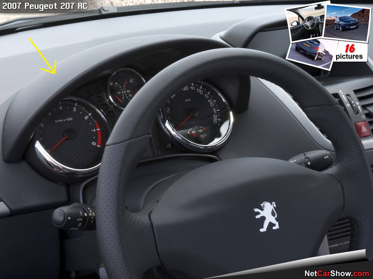

Pozz ekipa, zanima me dali je itko od vas na Peugeotu imao problema sa armaturom na način, da se ista ispuhala na suncu ili popucala?

istekla mi je garancija, i sad me zanima dal se može promjeniti samo onaj dio armature iznad volana...

gle, ništa se ne vidi dok temperatura vani ne poraste, onda se napuhne, ko jaje se napravi i to na onom djelu iznad volana, odnosno sata, sreća pa nije na većem djelu aramture, pa bi bilo super kad bi se to dalo zamjenitin znači samo daj dio. sad i da slikam, ništa se ne vidi, sad izgleda normalno, al svaki put kad je vani vruće to nabubri :o :o :o :uplakan:

ja sam s autom u globalu zadovoljan, ali me ovo bode u oči, pa bi molio nekog koji je imao sličan problem, ili zna, kako da to riješim, i dali se da zamijeniti samo dio na armaturi, jer cijela je skupa

Misliš li na onu nadstrešnicu (kačket) iznad instrumenata? Ako je to, taj deo se skida pa time i menja drugim.

Tako je, na taj dio sam mislio! hvala care, to me zanimalo, daj mi samo reci, jel to komlicirano zamjeniti?

Ja sam na mom 206 skidao iz dosade i radoznalosti taj deo, tačnije hteo sam doći do samih instrumenata kako bih očistio pleksiglas iznutra i skida se, bar na 206, veoma lako. Samo se isčupa, najbukvalnije rečeno. Na par kopči se drži. Ne verujem da je mnogo drugačije na 207, ali ti probaj lagano. Verujem da taj deo nosi svoj kataloški broj i da se može poručiti nezavisno od ostatka table.

Super onda, jer su ovi u servisu srali da se sve mijenja, mogu ja kupiti i rabljeni, bitno da zamjenim, i da se rješim toga! hvala na odgovoru

Picajzle poput tebe, mene i nama slične u ovlašćenim za takve stvari skidaju sa dnevnog reda bez pardona. Svaki šraf i podloška se mogu nabaviti za svaki auto, to je jedina istina. Na kraju krajeva, nađeš slupanog i rešiš stvar.

a da bi stvar bila gora, to se desilo par dana nakon što mi je garancija istekla, i onda mi još kažu da se skida cijela armatura, al meni to nije baš držalo vodu, pogotovo kad sam vidio kak izgleda armatura van automobila skinuta, moram to prije ljeta zamjeniti!

Ti probaj, ja sam izneo pretpostavke jer su nam kola modeli iz iste kuće. Palčeve ispod, ostale prste iznad "kačketa" i cimneš. Taj deo mora da se skida jer je ispod njega šraf kojim su pričvršćeni instrumenti za ostatak table.

Tražim sad na netu šemu po kojoj bi se skinulo to, da još nešto ne slomim, neku zakačku il neki plastični dio
