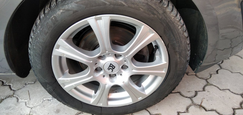

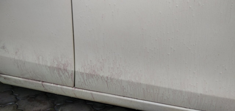

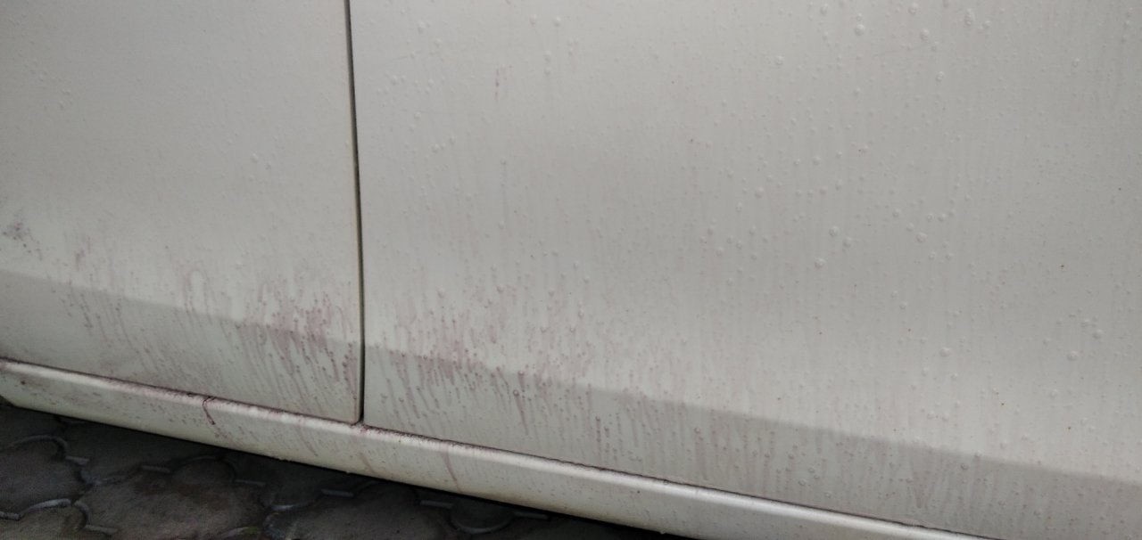

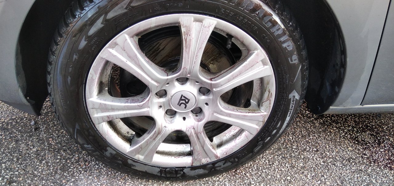

Ne znam dal je spominjan ovaj k2 ovde ali eto da ga pohvalim, burazer mi rece da je solidan i kao probaj, reko ajde da probam i zadovoljan sam kako radi posao, kako na felnama tako i na kontaminaciji boje na limariji, skinuo je dosta nekih flekica i mrlja na boji koje nisu htele samo pranjem, nisam trljao ni boju ni felne, samo naprskao cekao da odradi i sprao mlazom, inace felna je bila jos prljavija sto se ne vidi na slici , sam smrk je dosta toga skinuo iako je na boci pisalo da se odmah naprska felna pre pranja ja sam je ipak prvo oprao i skinuo koliko moze vodom pa onda sredstvo
