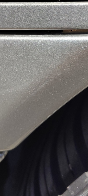

Da li mogu ovo sam srediti (branik) i kako??
Prvo neka blaga vodena smirgla pa poliranje?
Postovi: 9995
Re: Detailing
vodena p2000 i poliranje a mozda samo i poliranje, treba probati prvo tako

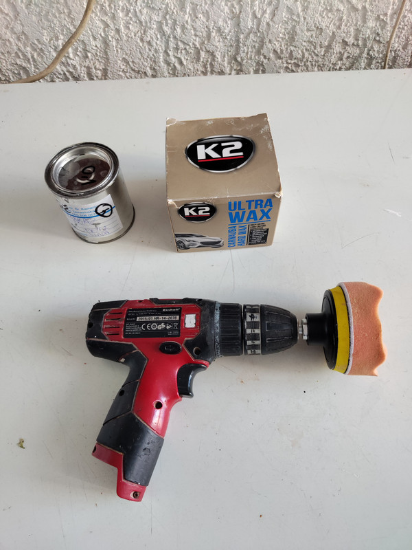

Probao sam da ispoliram i smanjilo se, ali ne skroz.
Doduse ja imam neku krš pastu i nastavak za aku odvijac.
Sa smirlom 2000 ne mogu da napravim neko sranje? Skinem farbu i slicno...

Možeš da skineš farbu jer je na prevoju. Oprezno.
Ovo čime si polirao mislim da nije ni pasta nego neki vosak. Imao sam ga nekad davno, užasno se teško skida kad se namaže.

ne mozes bas tako lako da skines farbu sem na samoj ivici ali koliko vidim ovo i nije na ivici vec na ravnom delu, prelom je cca 5mm dalje pzato samo po ravnom delu smirglaj malim parcetom smirgle tipa 5x5cm i lagano ako bas nisi siguran onda uzmes p3000 smirglu pa sa njom. Busilica i ovaj mali sundjer zavrsavaju posao i ja to koristim za neke manje ogrebotine e sad pasta ne znam kakva je ova ali bi trebalo da zavrsi posao
