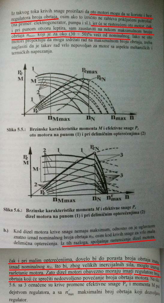

Evo ti i Vanja me demantujte...
Ovo sto je Vanja dao scan je davno poznata stvar...Nista to nije strasno, to je cak skenirano iz knjige iz koje sam i ja ucio...
Ja sam ti rekao da motor uvek daje onoliko snage koliko mu je opterecenje i to je tacno...
Da me ne bi opet prozivao 10Nm je 10 J jer je energija savladavanje sile na putu. amo se drugacije prikazuje i oznacava. Takodje, isto je i za rad jer bi trebalo da znas da energija menja svoj oblik i transformise se.
Neki dan si pomenuo zakon o ocuvanju energije pa cu ti dati jedan primer. Da bi digao lopticu mase m na visinu od 1 m, ti ulozis neki rad. Kad je dignes na tu visinu ona ima potencijalnu energiju mgH a kad je pustis da pada i u momentu udara u tlo ona ima kineticku energiju 1/2 mv^2. Ynaci da si rad pretvorio u kineticku energiju, odnosno ako posmatras ovo kao zatvoren sistem, dzaba si radio...

zex napisao: Da me ne bi opet prozivao 10Nm je 10 J jer je energija savladavanje sile na putu. amo se drugacije prikazuje i oznacava. Takodje, isto je i za rad jer bi trebalo da znas da energija menja svoj oblik i transformise se.
Sta dalje da pricamo posle ovakvih tvrdnji! Samo jos da ovde sila i "put" nisu pod uglom od 90 stepeni... Za ovo se pada u osnovnoj skoli, a ne na fakultetu, reci da je obrtni moment energija je stvarno neverovatno!

Najveće ubrzanje a(m/s^2) je tamo gde je najveća razlika izmeću obimne sile na točku i ukupne sile otpora kretanja.Laki021 napisao:
Nego da probamo jedan drugi pristup, direktno bez vrdanjapa da zavrsavamo diskusiju.
Nenade, evo jedne kompletne krive obrtnog momenta:
E sad, ako se auto krece brzinom od 100km/h (biram brzinu samo da bih te onemugucio da mi poredis ubrzanja na 90 i 120kmh) i sad molim te da mi odaberes broj obrtaja motora u koje pravilnim izborom stepena prenosa treba da dovedem motor kako bismo imali maximalno ubrzanje?
Obimna sila Fo=M*im*igp*ηtr/rd
M-moment motora
im-prenosni odnos menjača
igp-prenosni odnos glavnog prenosnika
ηtr-stepen korisnog dejstva transmisije
rd-dinamički poluprečnik pneumatika
Što se tiče momenta iz jednačine se vidi da što je veći moment, veća je obimna sila, a samim tim i ubrzanje.
Odgovor je da je najveće ubrzanje a(m/s^2) na broju obrtaja motora gde mu je najveći moment.
Ako me pitaš za vreme ubrzanja, mogu i to da izračunam ali mi treba dosta podataka o konkretnom automobilu.
