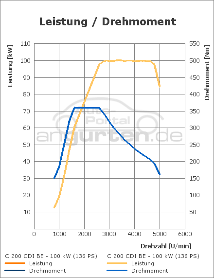

I preko snage i preko momenta moze se sve izracunati. Ali podatak o snazi (pri bilo kojem broju obrtaja) daje vise informacija i ne treba toliko racunanja.
Imas primer sa BMW M3 sto sam dao pre nekoliko strana. Sad pisem po secanju, pri 395Nm daje 130 silu na tockovima, u nizoj brzini pri 385Nm daje 170, a u jos nizoj na 370Nm daje 210. Vecini bi bilo logicno da pri 395Nm daje vecu silu na tockovima nego kad razvija 370Nm, ali u stvarnosti kad motor daje 370Nm tada ce na tockovima biti 50% vise momenta nego kada motor daje 395Nm. Sa snagom je to dosta jasnije kad imas 300 konja imas silu 130, u nizoj brzini pri 350KS imas silu na tockovima od 170, u jos nizoj pri 400KS imas 210 silu na tockovima. Zato kazem da snaga daje vise informacija, iako se i preko momenta sve moze izracunati.
Ali nije pitanje kad (pri kojim obrtajima) je najbolje ubrzanje u nekoj brzini (gear), vec u kojim obrtajima je najbolje ubrzanje pri datoj brzini (speed) - 70km/h, 100km/h, 150km/h,...
Evo ga dijagram novog 200 CDI sa 136 konja. Vozis se 80km/h i cilj je da u najkracem roku ubrzas od 100km/h. Kada ces isporuciti vise momenta na tockovima, ako krenes u ubrzanje pri 2000 ili 3000 obrtaja?
Ja bih rekao da veci Nm omogucava vecu snagu na onim obrtajima gde ga ima vise.Xepoj87 napisao:Ok,razlikuje se motor za 5cc,ali sta je rezultat ovog gore sto si ti napisao da je drugacije?
Veci Nm,zar ne? I taj isti veci Nm omogucava vecu snagu u manjim obrtajima,zar ne?
Nije. Najbolje ubrzanje je do maks momenta, a onda pada sve vreme do redline-a (u istoj brzini -gear). Ali iako je ubrzanje opalo, ponovo je bolje nego da si prebacio u visu brzinu gde motor daje vise momenta motora.Xepoj87 napisao:Govori se najbolje ubrzanje na maximalnoj snazi? A nije li istina da je najbolje ubrzanje do maximalne snage,a onda krene da pada?
