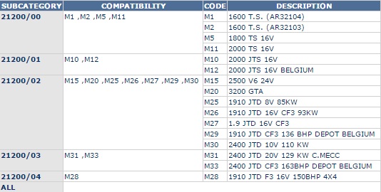

Postovi: 15328
Re: Motori iste konstrukcije i različite snage
Off topic
Nidzo znas li koji je menjac u 156 jtd 16v 140ks?
Postovi: 22132
Fiatov bi trebalo da bude.
M32 je valjda samo uz Multijet išao jebo ih GM.

Ivan
Postovi: 9932
Garaža: bmw 3 f31, bmw 5 f10,
Post od Ivan »
Getrag-ov koliko znam.

Postovi: 15328
Taj znaci nije felerican?

Ivan
Postovi: 9932
Post od Ivan »
U stilu je sigurno getrag sa jtdom, jel moguce da su stavili jeftiniji i losiji menjac u alfu? :o
