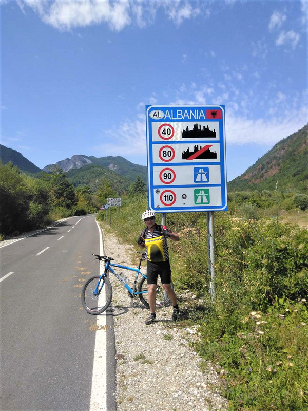

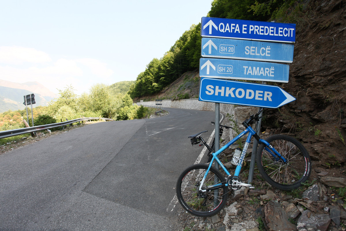

BAJKER
Postovi: 6086
Re: Biciklizam
Post od BAJKER »
Bajkerski pozdrav iz Albanije. Na put do Albanije krenuo sam sa drugarom iz Berana. Bickle smo stavili na kola i dovezli se do Plava odakle smo nastavili put ka granici biciklima. Isli smo preko Vojnog sela do Gusinja a od Gusinja do granice. Granicni prelaz smo presli samo sa licnom kartom a posle smo nastavii da vozimo do mesta Lepushe. Nazad smo vozili do Vrmoshe.
