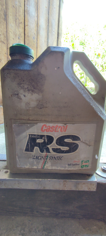

Kao što sam rekao otac je sipao u Astru F Castrol, baš sam našao bocu koja je ko zna koliko stara. Evo slika
Nakon Astre F je uzeo Astru H. Za pet godina koliko je bila kod nas, u nju je sipao Aral. Nisam se toga odmah sjetio, a i vidio sam da na Dexos listi ima i Aral. Pa kakvo je vaše iskustvo sa njim? Po meni on se kod nas dobro pokazao, međutim ne znam kakvo je stanje sa njim trenutno što se tiče kvaliteta.

Aral je brend BP-a, koji je vlasnik i Castrol-a. One varijante koje su na listi su savim odgovarajuće i ne bi trebalo imati sumnje u njih, odnosno ja ne bih imao ikakve sumnje u Aral (inače nemam nikakve sumnje u bilo koje ulje čije je poreklo poznato, i kada je izabrano odgovarajuće).
U Srbiji se Aral sporadično pojavljivao pa nema mnogo onih koji bi opisali nešto bitno.
Velike kompanije kao što su BP često menjaju formulacije svojih ulja, obaška što ih nude u donekle različitom sastavu za različita tržišta.
Slika se inače ne vidi, mada to i nije bitno za ovu stvar. Ako izabereš bilo koje ulje sa liste, sve je ok. Dakle i aralova varijanta će biti odličan izbor.
Srećno

Hvala još jednom na detaljnim objašnjenjima :)
Oko slike sam izgleda nešto zeznuo prlikom postavljanja, nadam se da se sada vidi, za one koje zanima stari izgled ambalaže :)

Pošto sam planirao uzeti Castrol, bio sam se odlučio za ovaj:
https://www.kaufland.de/product/319340096/
Na Castrol stranici sam pročitao da je Kaufland ovlašteni prodavač, tako da mislim da je ovo sigurna kupovina.

Jel ja dobro vidim da je to ulje 10w60?
Inace sta se tice opela, u sve sam sipao gm ulje i nikad nikakvih problema.

Jeste 10w60.
GM ulje jeste dobro, ali je ovdje gotovo nemoguća misija naći original.

10w60 je racing ulje, sta ce ti to u civilnom autu...
Dobro, zaboravljam da je kod vas problem kopija..

maniaxxx napisao: 22 Avg 2021, 21:27 10w60 je racing ulje, sta ce ti to u civilnom autu...
Sipao je to ulje jer kada je dobio auto, u autu je bio takav kanister i on je tako nastavio :)

bogme se taj castrol 10w60 uveliko sipao u wv motore tamo negde pre 15 godina, moj serviser u leštanima se kleo u to i ko zna koliko sam km prešao sa time.
