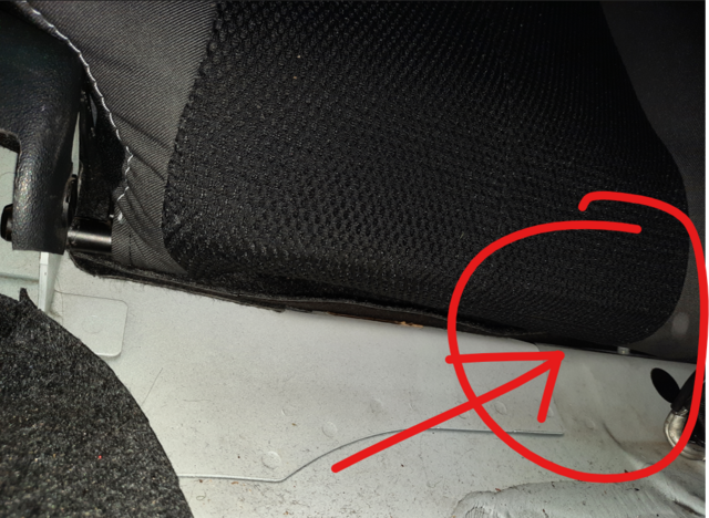

Pozdrav ljudi,
Imam Citroen C4, model iz 2015 i ne mogu da pronađem ISOFIX kuke prema upustvu za korišćenje. Čak sam skoro sasvim siguran da ih nema, barem ne onako kako su opisane u upustvu. Dok je TOP TETHER upravo tamo gde treba da je prema upustvu (označen sa B).
Priručnik/Upustvo (nema dakle ovih kuka označenih sa A):
Zadnja sedišta:
Tu su ISOFIX oznake na sedištima:
Kad podignem zadnji sedalni deo:
...Vidim šipku zadnjeg desnog sedišta:
...Vidim i šipku zadnjeg levog sedišta:
Sedišta izlgedaju potpuno isto kao i prednja sedišta. Deluju zaista originalna u tom smislu. I ceo auto je u veoma dobrom stanju, vozimo ga već pola godine.
Ono što znam jeste da je auto makar zvanično (tj. bio registrovan) u Francuskoj kao VAN. Ali je uvezen kao redovno vozilo i to od privatnog lica (nije kupljeno na placu).
Ima li neko sličnog iskustva?
Jesu li ovo fabrička sedišta? Da li ovakva dolaze iz fabrike ukoliko se vozilo kupi kao VAN? Ili su možda naknadno kupljena... fabrička ili ne? Da li su bezbedna?
Možda se kači na ove šipke umesto na kuke. Ako je tako, ne znam kako se dopire do šipke u centralnom delu.

Uf deluje da je vozilo bilo VAN i vrv su sedišta naknadno ubačena - nemaju isofix

Ne deluje, nego je vozilo 101% bilo van i to su pravljena sedista i nemaju isofix.
Ovako izgleda OEM sediste sa isofixom.

viewtopic.php?p=1011780#p1011780
Ovde imas primere pravljenih sedista kod vanova...

Hvala Džonić i Aco.
Aco, video sam taj tvoj post ranije večeras i baš sam se nadao da ćeš da se javiš.
Šta da radim sada?
Da li je bezbedno da makar koristim jaje i dečija sedišta koja se vezuju kaišem? Možda da koristim model dečjeg sedišta koji kombinuje kaiš i TOP TETHER.
Da li je moguće dodati ISOFIX? Da li da potražim orignalna sedišta?
Šta je najpametije, najbezbedije rešenje? Treba da počnem da vozim bebu tu za koji mesec.

Baš sam se razočarao. Još imaju oznaku ISOFIX na sedalnom delu. A i od majstora sam izričito tražio i molio prilikom kupovine da proveri da li imaju ISOFIX i opet nije bilo dovoljno opreza... Neverovatno. Nisam znao kako to sve treba da izgleda na ovom modelu, inače bih sam pogledao i potražio te kuke unapred...

Pokusaj preko oglasa da nadjes originalnu zadnju klupu komplet. Ne bi trebalo da bude vise od 300 evra, makar je bilo pre par godina kada sam pratio. Ako si auto kupio na placu, a nisu ti rekli da su pravljena sedista, obrati se njima, bilo je primera gde su pojedini placevi placali i u ovlascenom prepravku kada su bili suoceni sa potencijalnom prijavom i tuzbom.

Ako budem naleteo na nesto pusticu ti PM. Vidim po oglasima da ima original sedista ali za model od 2011 do 2015. Ista je forma, ali je stof drugaciji.

Pazi nemoj da upadaš u bedak. Što se tiče samog auta, taj auto je možda veoma dobar - jer se mahom c4 Van-ovi koriste za veoma lake terete (kanc pribor, kafe, kondomi ) i verovatno nikad nije bio ni na 50% opterećenja.
Plus C4 se u FR koristi za komercijalu između gradova (što znači većina kilometara je napravljena na otvorenom).
E sad najveći problem i jeste ta zadnja klupa, jer su pravljene klupe neudobnije i eto bez isofix-a.
Sad ne znam ostale bezbedobosne stavke koje zadnja klupa mora da zadovolji

Što se tiče vožnje deteta i bezbednosti nije isofix sveto pismo. Ja ga prvi ističem uvek kao dobru i poželjnu stvar ali može se i bez njega.
Beba se vozi u jajetu koje se svakako veže pojasevima tako da ti nije hitno po tom pitanju. Prati oglase pa kad nalete sedišta uzmi.

Za odredjene modele jaja postoje isofox baze, mnogo je brze samo spustiti sediste na tu bazu nego svaki put provlaciti i vezivati pojas.
