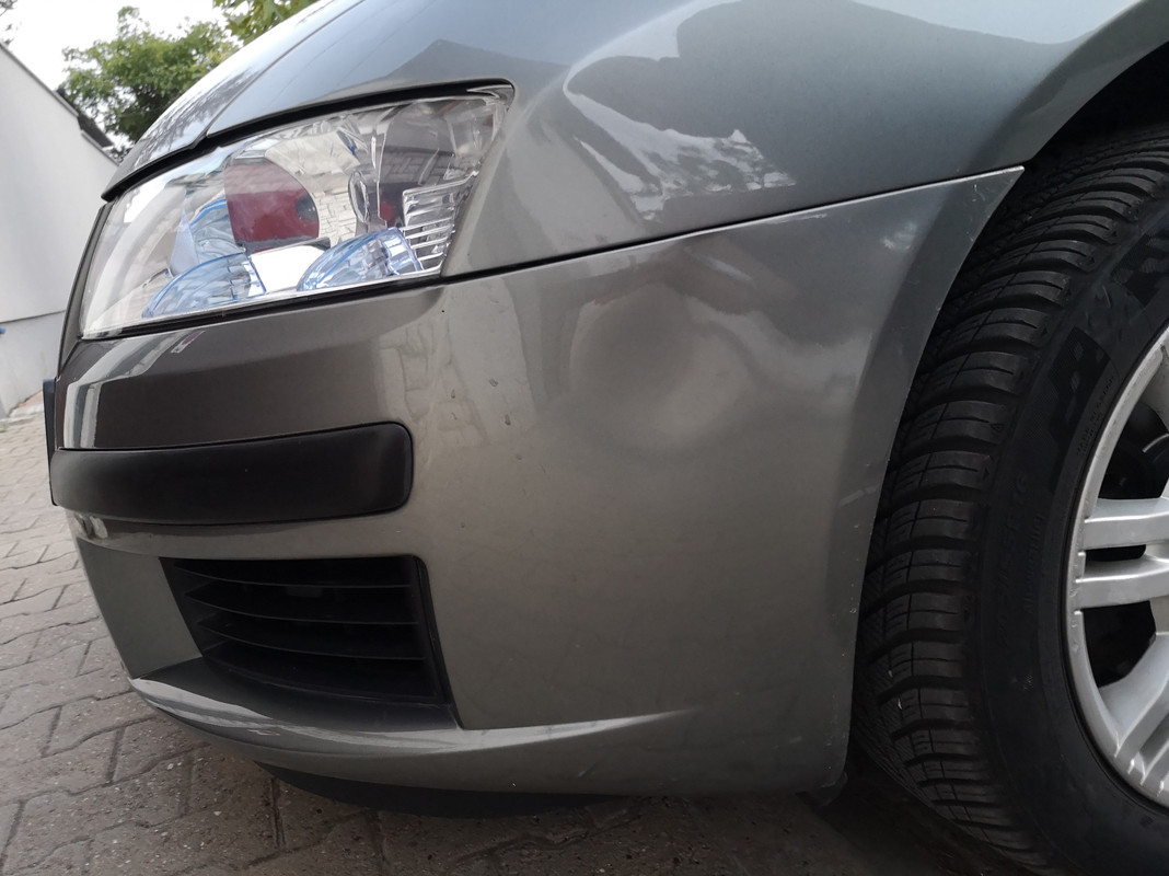

Da li se ovakvo blago udubljenje na braniku (kao da je lopta udarila (bez ostacenja laka)) moze ispeglati bez farbanja? Kod plasticara ili negde..
Postovi: 48072
Re: Sređivanje manjih ulubljenja na karoseriji
Kofa tople vode ili fen i masiraj iznutra. :) Naravno kad bude temperatura u plusu.

Slazem se, mislim da se ovo lako resava, ako ne bas tako, onda nekim amaterskim kitom za izvlacenje

Dobra ideja to sa toplom vodom ali nije prostupacno sa unutrasnje strane. Odnosno, mora sigurno da se skida unutrasnja obloga, suspleh, itd.
Plus bojim se da ne pukne lak. Radije bih prepustio nekome da to odradi.
Znate li nekog auto plasticara u ns, pretpostavljam da se bave time?

Mislim da na tom mestu kad zalegnes ispod Stila cak mozes i rukom dopreti bez skidanja icega. Inace branik se prilicno lako skida.

Poli vodom vrelom i izguraj,ne mozes nista zeznuti.
Postovi: 9417
kako se uopste desilo da se ovako ulubi plastika?
fen to resava lagano smo ako mozes da pridjes rukom ako ne kupis ovo....
...ima ga u par razlicitih velicina, ja sam kupio u woby hausu ako se ne varam, par komada razlicitih precnika, zavrsavaju posao za tako neke stvari, ali opet moras da ugrejes fenom

Darko ako odlucis na ovo sto je OMP okacio, ima moj brat, da ne kupuješ sad samo zbog ovoga.
Postovi: 9417
ma to nesto smesno kosta, ona najmanja mu treba, nije vise od 200-300din a moze da zavrsi posao ako opet nekad zatreba
Postovi: 9463
Mozda bih prvo probao da zagrejem pa rukom probam da ispeglam sa unutrasnje strane, tako manju stetu mogu da napravim :) Deluje mi da mora da se skine obloga tocka da bi se lepo prislo tom delu. Moram da vidim kako se ona skida.

Rukom moze da se ispegla uz grejanje samo ako mozes da pridjes, moraces oblogu tocka da skines, ne moras celu otkacis prednji kraj samo koji je srafljen za branik, to je dovoljno da jednom rukom zavrnes plastiku a drugu ruku uvuces...zagrejes solidno fenom (grejes vise ovaj deo na sastavu branika i krila, ne blizu da ne ostetis farbu) i onda izguras rukom opet akcenat na ovaj gornji deo sastav branika i krila posto je on prelomljen koliko vidim, ravan deo branika se ne bi sam ovako ulubio nego ga taj prelom drzi. U tom delu se inace kaci branik za krilo pa ako je ovaj prelom u delu gde je sraf moze biti malo nezgodno ali onda zavuces neki alat ako ne moze ruka, uglavnom bitno je da taj prelomljeni deo izguras a ovo ostalo bi trebalo samo da se poravna kad prelom ispeglas.

Mislim da to ne ide tako lako, posebno rukom
Obavezno zagrej farbu, da ne pukne

Ovaj segment bih da resim. Ima i nesto sitno na spoju branika sa krilom ali to mi ne smeta.
