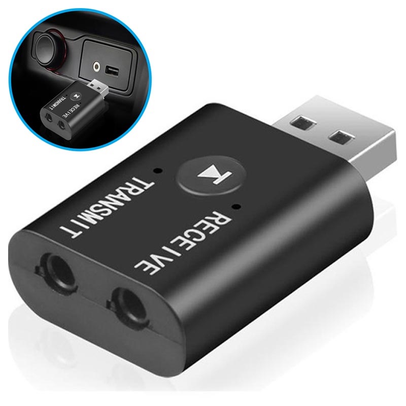

Ja sam uzeo ovaj, sa domaćeg sajta da ne čekam Ali:
https://www.mytrendyphone.rs/shop/mini- ... 8157p.html
Međutim, nisam zadovoljan. Na Jazz-u se čuje rad motora kao zujanje niže ili više frekvencije. Na CR-V-u se to ne čuje ali je i kvalitet slabiji nego kad povežem telefon direktno na AUX. Ni Jazz ni CR-V nemaju USB portove, već koristim USB na auto punjaču za mobilni. Sad već nisam siguran ali je moguće da mi je u CR-V-u Samsungov punjač, a Jazz-u neki no name, i možda Samsungov bolje filtrira smetnje. Ali ostaje činjenica da sam risiver nema neko filtriranje već je osetljiv na to što primi.
Idealan uređaj bi bio integrisan već u upaljač, sa recimo 2 USB porta da možeš nešto i da puniš, i sa AUX izlazom. I da je dobar kvalitet zvuka. Ima dosta tih gedžeta ali sa FM konekcijom, a ne sa AUX-om.
Edit: vidim sad da ima i tih koji imaju i FM i AUX, samo treba naći neki koji ok radi.
Poslednja izmena od grujicd u 13 Feb 2022, 20:14, izmenjeno 1 put ukupno.
